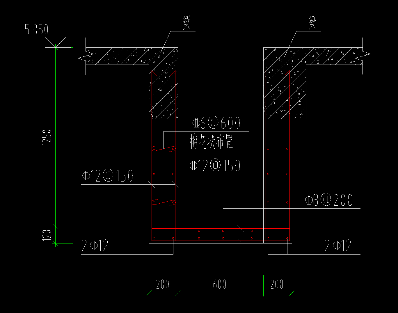

  • 這個節(jié)點怎么設置,用剪力墻比較好 但是它是倒置的,用自定義線又不能把拉筋梅花布置
    梅花布置

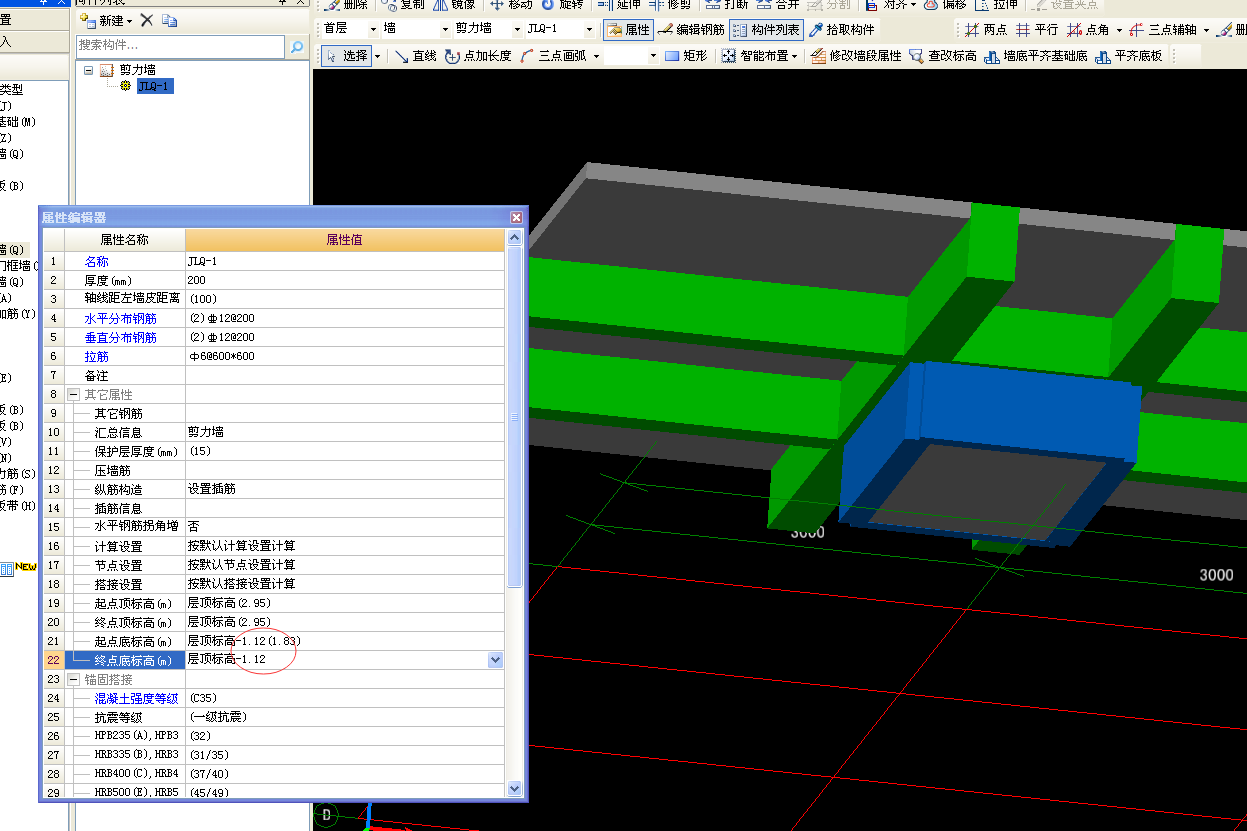

  • 你如果是用自定義,它是按縱向的布置計算,有時是不適合用自定義線的,垂直構件也有叫掛板,那么用剪力墻定義布置是可以的,只要根據(jù)設計要求調(diào)整好它的標高就可以了。
    剪力墻
    2017-08-12 21:10:12
  • 你用剪力墻定義是可以的,只需要調(diào)整頂和底標高及設置一下節(jié)點就可以的
