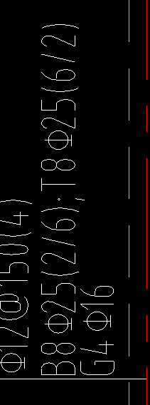

  • 括號里的(6/2)(2/6)是什么意思,要設置嗎

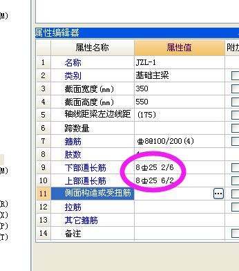

    表示鋼筋為兩排布置,上排鋼筋2c25,下排鋼筋6c25,需要在軟件中輸入設置的,
    基礎梁的底部通長筋輸入為 8B25 2/6
    上部通長筋輸入為8B25 6/2

  • (6/2)上排6根下排2根,(2/6)上排2根下排6根,按圖輸入就可以

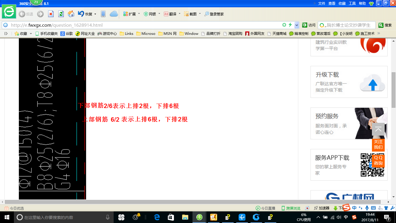

  • 你好:見附圖答疑解惑

  • 表示二排和鋼筋根數:如“(6/2)上排6根下排2根,(2/6)上排2根下排6根,按圖輸入就可以。
