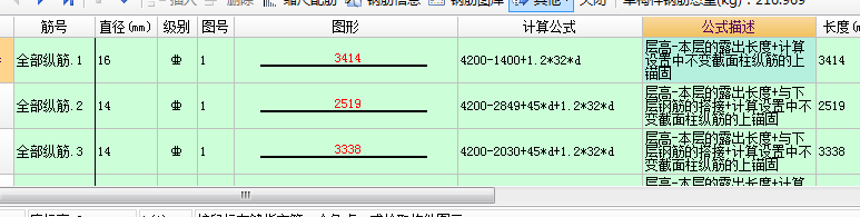

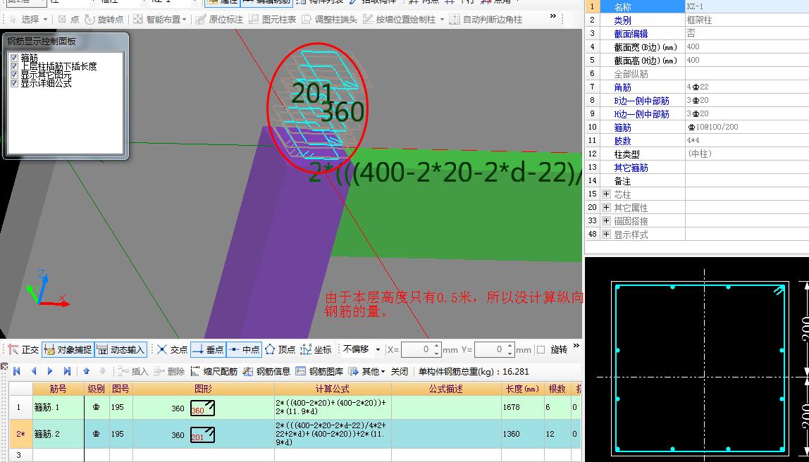

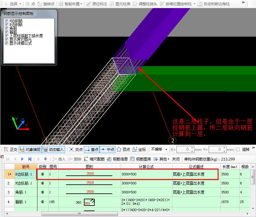

    匯總計算時合法,但是就有一根柱子沒有鋼筋量(2-4層),首層有鋼筋量為什么
    補充問題:計算時沒有加上上層露出部分啊
  • 答:可能情況是,下層露出的縱向鋼筋超過或等于本層的縱向鋼筋長度,所以本層就沒有鋼筋量。
