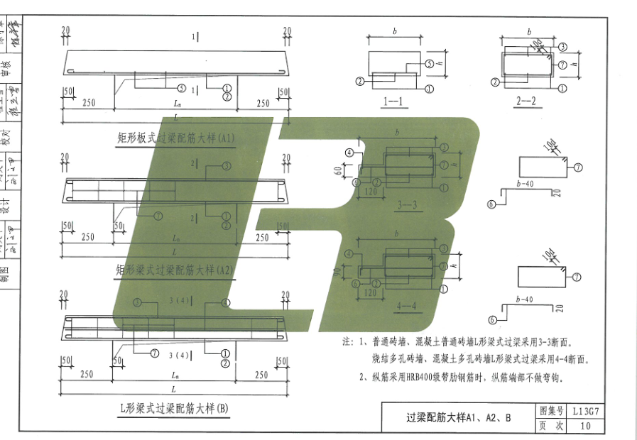

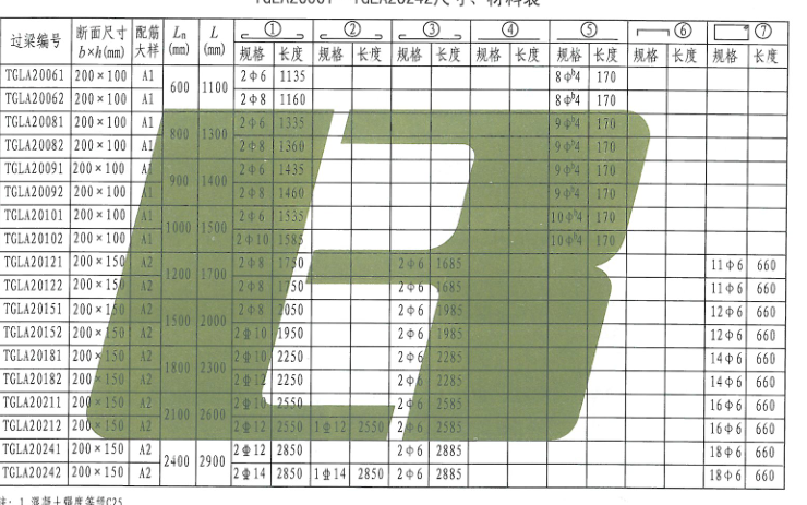

  • 想請教一下,如下圖集里面的5號鋼筋,怎么輸入在廣聯達屬性編輯器里呢?還有3號鋼筋是屬于什么筋呢?
    屬性編輯過梁

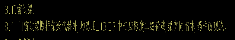

    補充問題:圖紙上沒有標出關于過梁的多余的信息,如果過梁的凈跨是600那應該選擇TGLA20061還是TGLA20062呢?答疑解惑
    你好:直接在其它鋼筋里輸入圖集中給的長度就好了。
    1#、2#是底筋,3#是上筋,5#是分布筋(板式配筋)、7#是箍筋(梁式配筋)。

  • 1和3是分別輸入上部縱筋和下部縱筋的  但要看過梁詳圖1和3哪個在上,哪個在下
