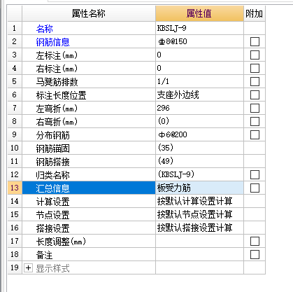

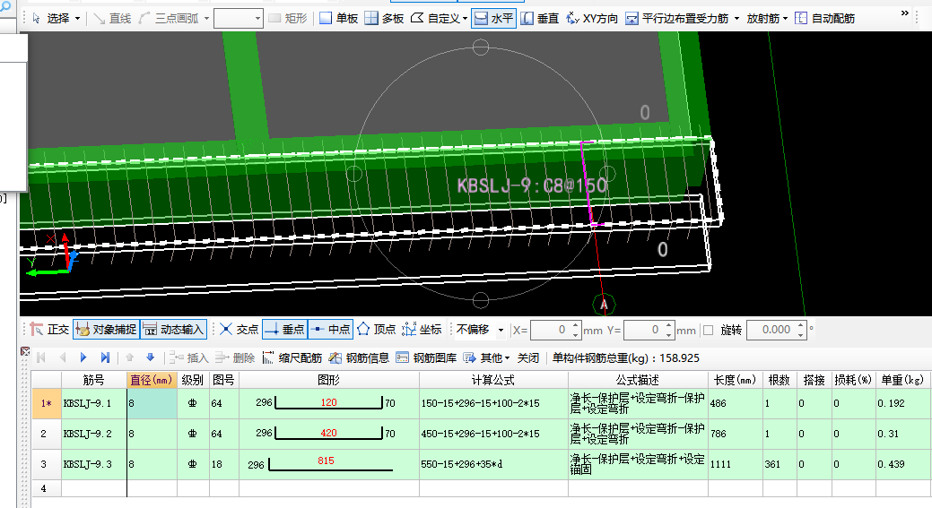

  • 不懂老師你的意思,我新建的時候就是新建的跨板受力筋啊,而且輸入的分布筋這個鋼筋三維里面也沒有
    分布筋板受力筋
  • 你好:分布筋的間距是200,你的跨板受力筋總長度120,軟件里不會計算分布筋了。如果有分布筋可以把這里分布筋的間距調小一點A6-50就有了
