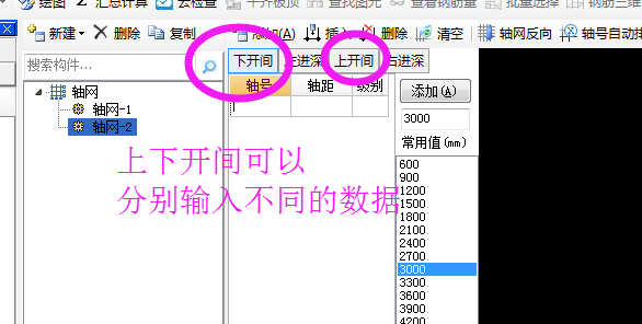

    因為現在底層梁位置全變了所以想自己畫一下圖紙,但是在9-10軸這種倆跟軸線之間存在角度偏差,上下開間距離不一樣的情況下一直卡在這里導致后續進行不到,所以請告知這種上下軸線開間距離不一樣的情況需要怎么解決
  • 上下開間輸入不同的數據就可以的啦梁位置
