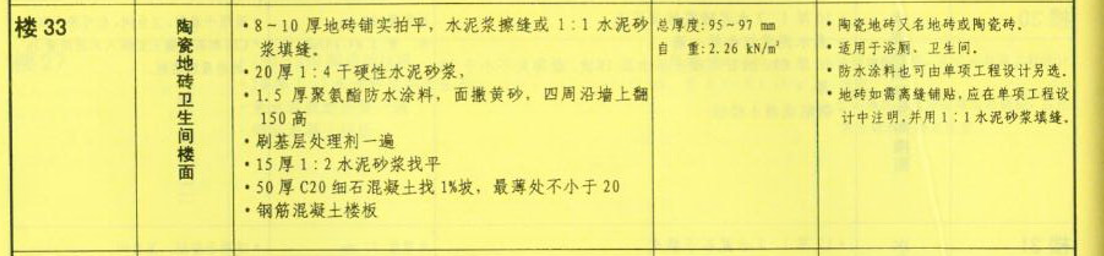

  • 樓地面裝飾 有水泥砂漿找平,還有細石混凝土找坡怎么套定額?
    有1:2水泥砂漿找平,下面還有C20細石混凝土找坡。 怎么套定額?樓地面
    有1:2水泥砂漿找平【套用水泥砂漿找平層】
    下面還有C20細石混凝土找坡【套用細石砼找平層】
    2017-08-09 17:53:09
  •   如果沒有的你就找類似的。
      有1:2水泥砂漿找平- 這個可以套水泥砂漿找平層
       C20細石混凝土找坡- 這個可以 混凝土墊層 換材料 或者類似的
    2017-08-09 18:01:03
  • 找相應的定額項目啊,雖然我和你不是一個地區,但是你地區應該有此定額項目 在樓地面章節里面找
    2017-08-09 19:44:40
  • 沒有錯誤!廣東定額中有相關子目套用。
