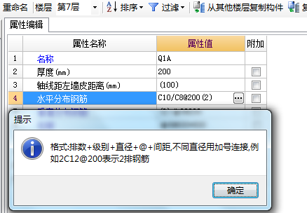

  • C8/C10@200(2)
    這個要怎么改啊答疑解惑
  • 你好:你沒有輸入鋼筋的排數
    水平鋼筋
        格式1:【(排數)<級別><直徑><間距>[布置范圍]】;
        1、常規格式:(2)B12@100
        2、左右側不同配筋形式:(1)B14@100+(1)B12@100
        3、每排鋼筋中有多種鋼筋信息但配筋間距相同:(1)B12/(1)B14@100+(1)B12/B10@100;計算時按插空放置的方式排列,第二種鋼筋信息距邊的距離為起步距離加上1/2間距;
        4、每排鋼筋中有多種鋼筋信息且各種配筋間距不同:(1)B12@200/(1)B14@100+(1)B12@100/B10@200;計算時第一種鋼筋信息距邊一個起步距離,第二種鋼筋信息距邊的距離為起步距離加上本鋼筋信息1/2間距;
