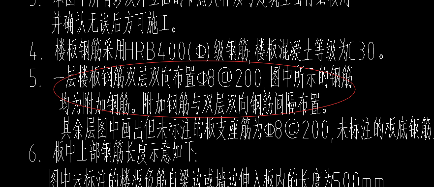

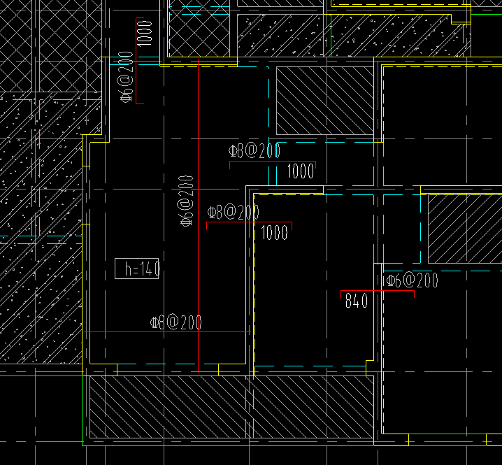

  • 老師,向您請教一個問題,當圖紙中注明板有附加鋼筋,又有板受力筋而且是雙層雙向時,間隔布置,怎么布置?
    附加鋼筋雙層雙向
    你正常定義雙層雙向鋼筋布置之后,在根據圖紙設計用負筋、受力筋定義附加的鋼筋就可以的,軟件會自動計算隔一步一的,不用你特意設置
    2017-08-08 20:15:36
  • 直接布置就可以的
    這個就是施工要求,不影響算量的
    2017-08-08 20:16:07
  • 你好:負筋直接按照圖紙要求定義,用畫線布置。
    2017-08-08 20:17:49
