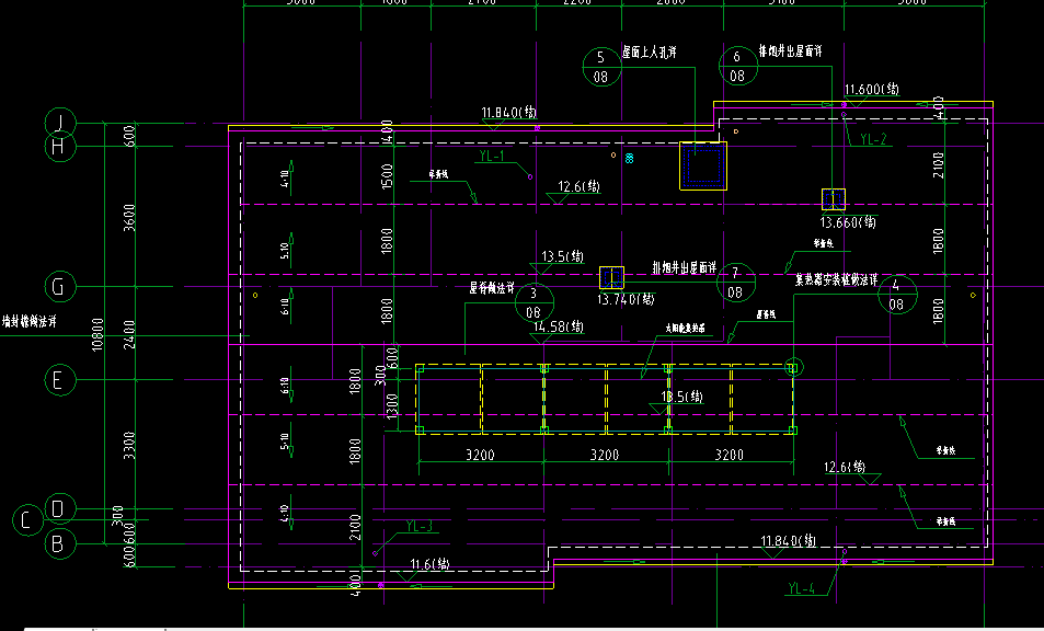

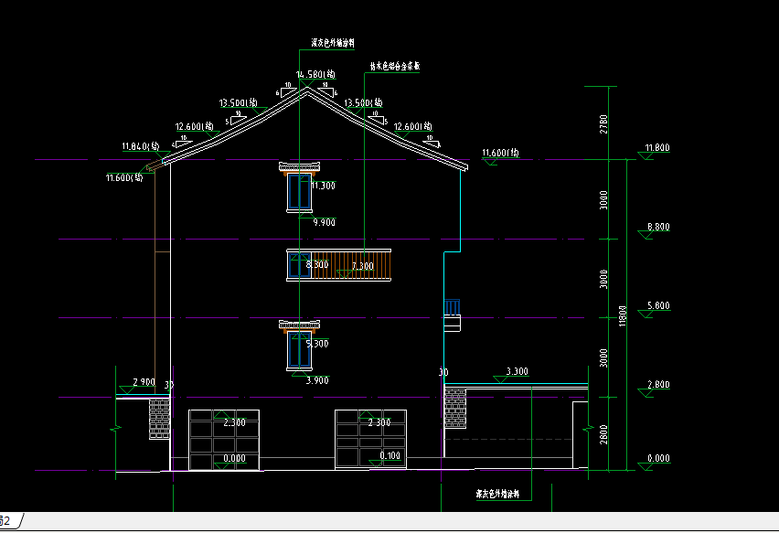

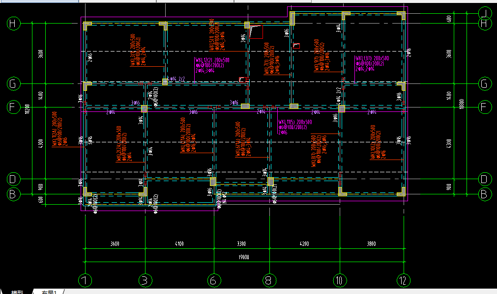

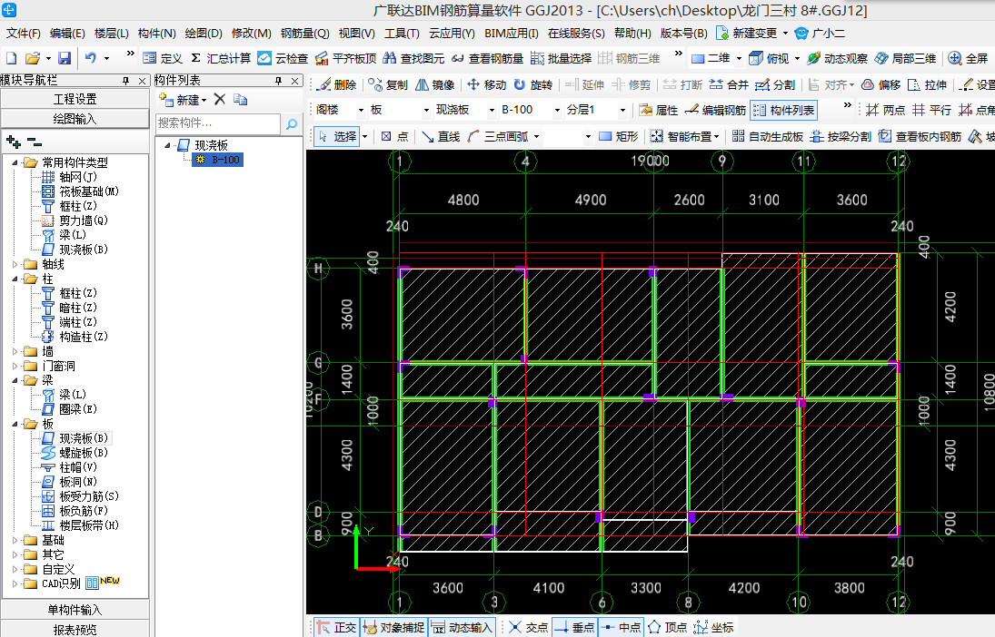

    請老師幫我看下這個的坡屋面該如何繪制
    能給我實際操作的過程嗎  詳細點的 謝謝老師

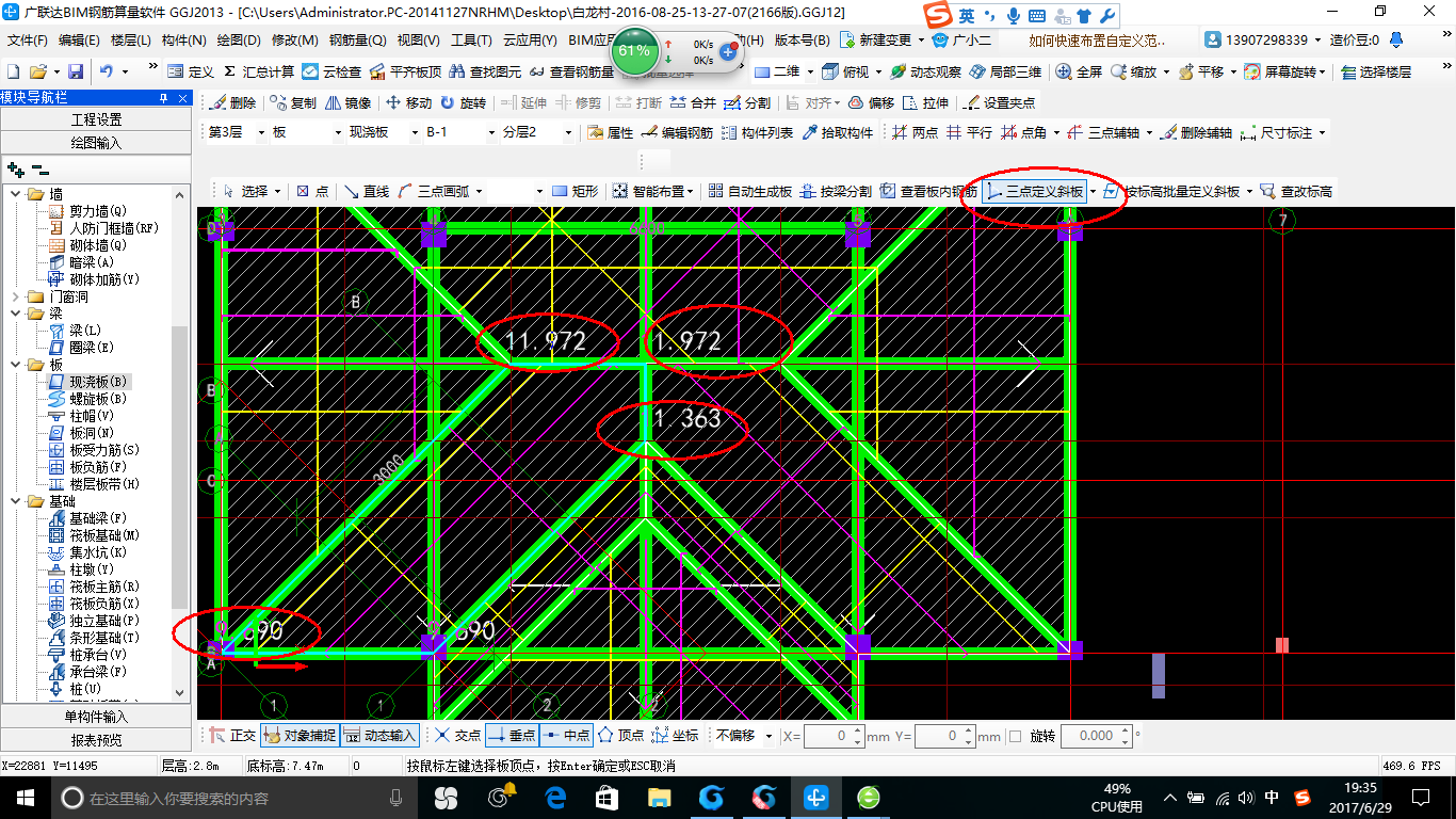

  • 你好:按照正常定義框架柱,梁,墻,板,在板的界面按照圖紙要求的起坡點分割板,然后使用三點定義斜板功能,分別輸入標高,完成后,使用平齊板頂功能,使柱,梁,墻平齊板頂。建筑行業快速問答平臺-答疑解惑坡屋面老師幫我答疑解惑
