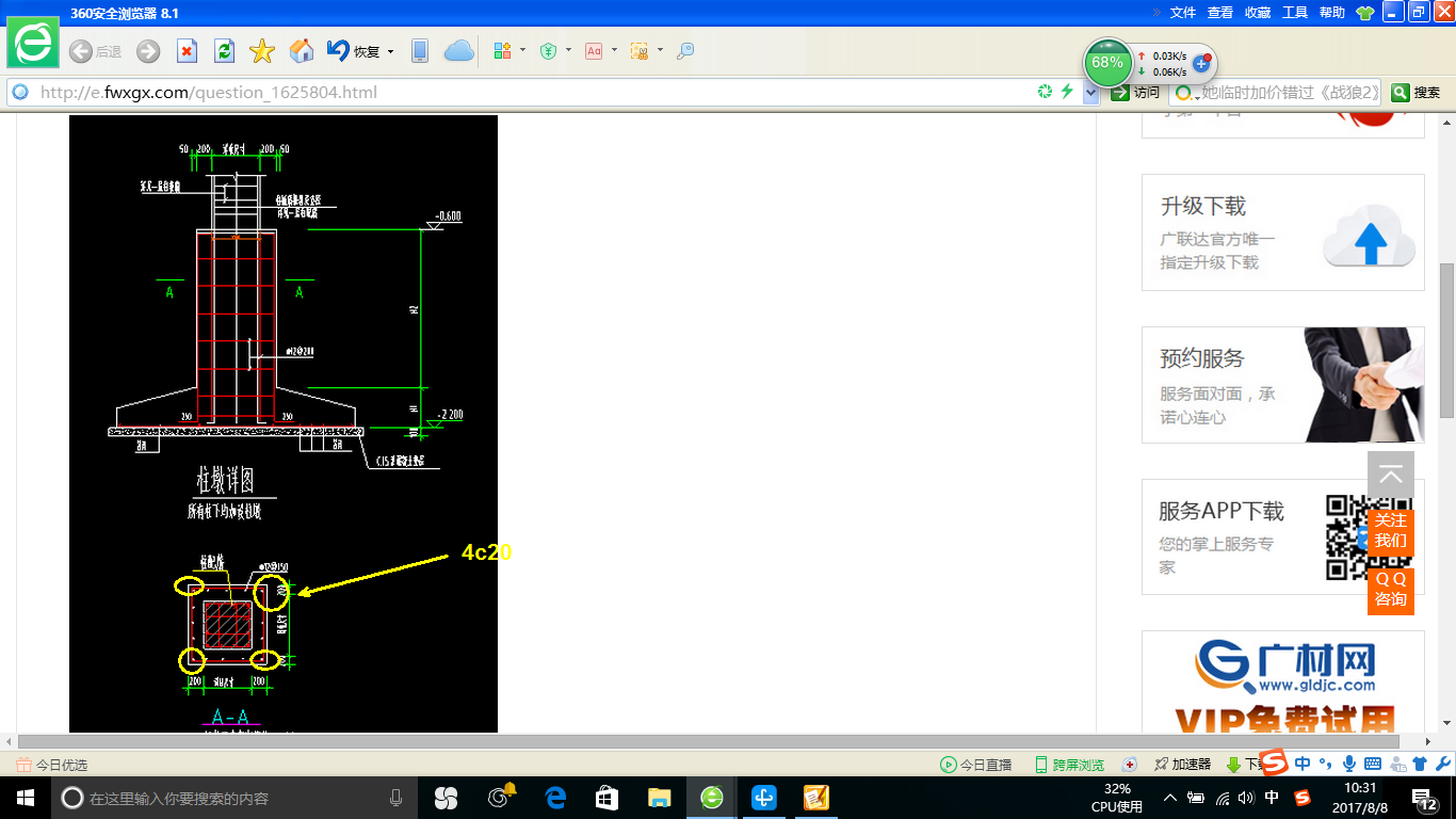

    您好。請問柱墩鋼筋怎么設(shè)置?
              已知柱墩高1.1M, 4C20指的是哪的鋼筋?
              c12@200是箍筋?

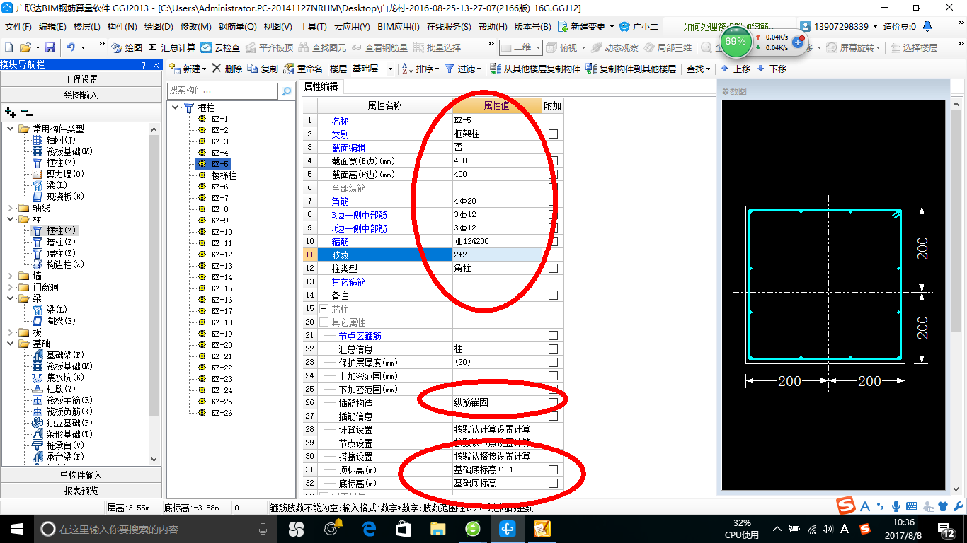

  • 你好:箍筋是c12@200。定義框架柱,按照圖紙輸入截面尺寸,配筋,注意標(biāo)高設(shè)置,屬性中就插筋構(gòu)造更改為“縱筋錨固”。箍答疑解惑

  • 你好:4C20應(yīng)該是內(nèi)柱四個(gè)角上的鋼筋,箍筋是C12-200
    圖是說明看不清楚

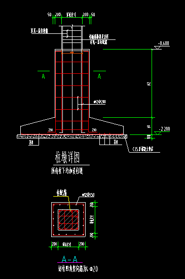

  • 這是獨(dú)立基礎(chǔ)上方的柱墩,柱墩上還有有框架柱,請問柱墩怎么設(shè)置?

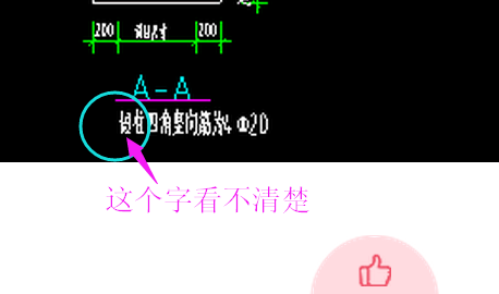

  • 下面的字:短柱四角豎向筋為4C20
