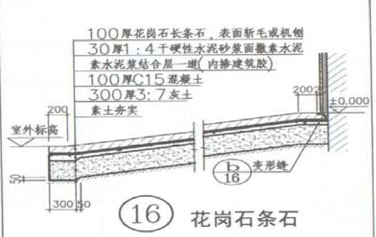

  • 老師這個定額怎么套。
    湖北08定額。
    最好能詳細具體一些。主要是這個花崗石不知道該怎么套。

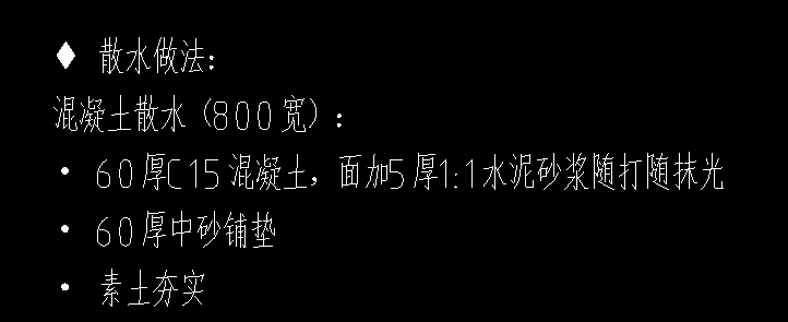

    還有圖二這個怎么套,謝謝!

  • 套一個散水子目一個沙墊層子目,一個素土夯實子目。

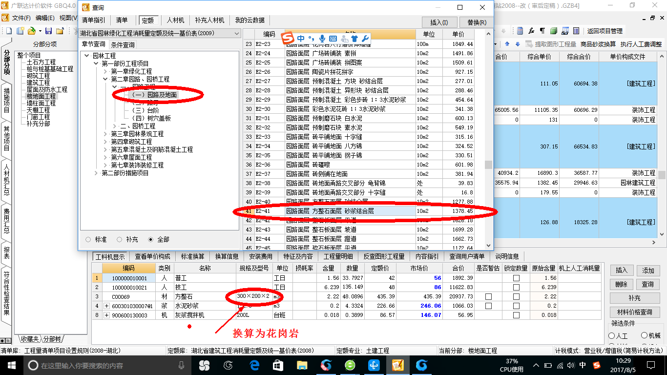

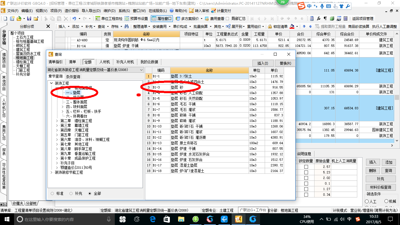

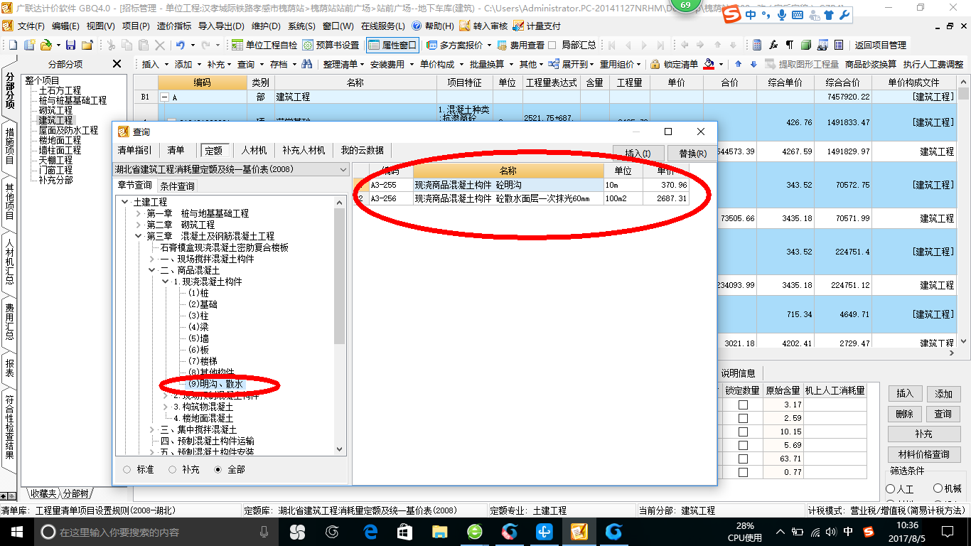

  • 你好:見附圖答疑解惑廣聯達服務新干線建筑行業快速問答平臺-答疑解惑
    2017-08-05 10:37:34
  • 從下面開是套顯示素土夯實平方單位,然后是套墊層里面有土夾灰定額,在套混泥土墊層,最后套鋪裝的定額改一下主材和砂漿規格就行了
