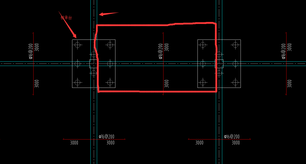

  • 分布筋在底板上的布置范圍
    是圖一的范圍 還是圖二的范圍 分布筋底板

  • 只是在設(shè)計(jì)標(biāo)注的范圍有
    沒(méi)有標(biāo)注的范圍沒(méi)有

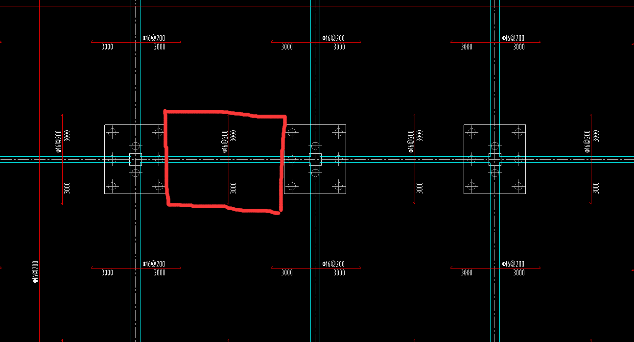

  • 應(yīng)該是下圖的范圍的,樁承臺(tái)內(nèi)是不需要布置了
    2017-08-04 17:35:43
  • 樁承臺(tái)里是不需要布置的,按第二張圖
