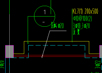

  • 請問反梁是怎么布置?怎么定義
    怎么布置答疑解惑這里的反梁應該怎么定義和布置的?還有那個另加4C20的鋼筋是什么?怎么弄
    反梁就是用框架梁定義只不過梁底標高和板底標高相同而已,也就是說你正常繪制梁,然后調整梁的頂標高

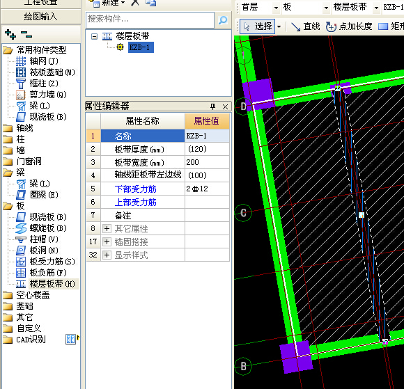

    4c20是在板內增加的鋼筋,可以單構件輸入,可以用樓層板帶繪制

  • 直接輸入梁的頂標高就可以了。
