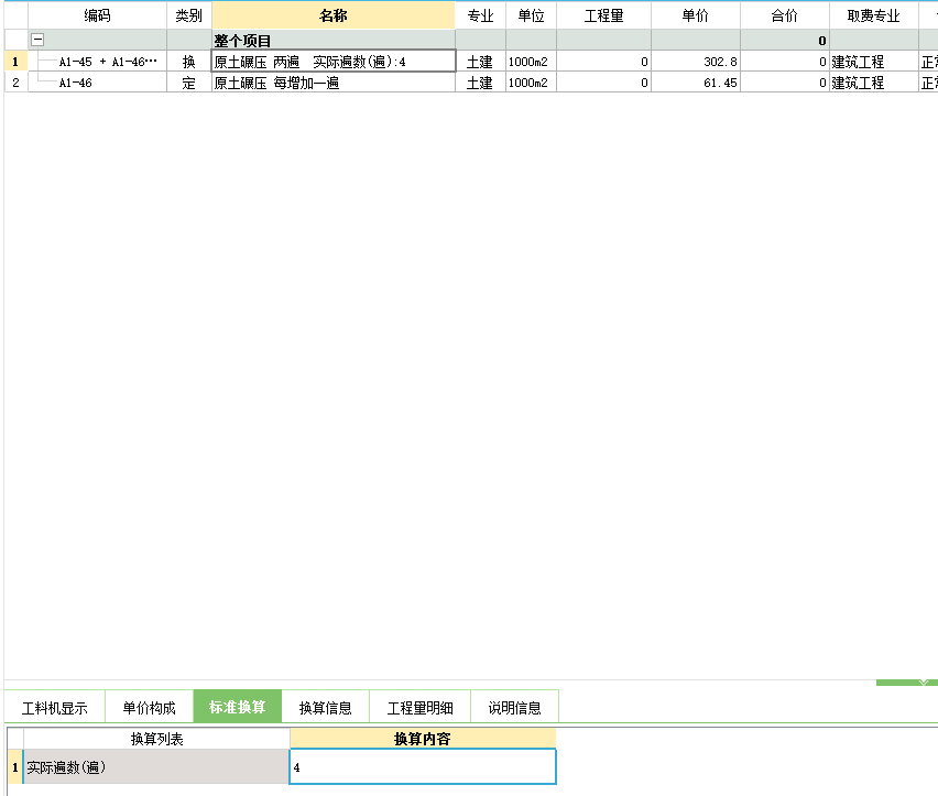

  • 我不太懂這個每增加一遍是什么意思,比如一共碾壓4遍,怎么套呢?
    套一個原土碾壓2遍,在套一個每增加一遍,完了要怎么換算呢
全部回答 (5) 首答僅用{{minutesHtml}}
    1-45定額是按2遍編制的。
    一共碾壓四遍你可以在:套一個1-45.然后再套1-46但是定額應該*2.這就是4遍了。
    5遍的話*3,以此類推。
    2017-08-04 09:15:12
  • A1-45是按碾壓兩遍計算,當施工是增加它的碾壓遍數時,就是要按A1-46計算相應的增加遍數。
    2017-08-04 09:12:26
  • 比如工程為100m2,這樣就是套用a1-45工程量為100m2,a1-46工程量為200m2,也就是說增壓一遍工程量計算一遍,這樣多壓了2遍,所以工程量乘以2為200
    2017-08-04 09:12:56
  • A1-45里定額為2遍,但是可以換算呀,那如果就是要碾壓4遍,怎么套用呢,有沒有山西的大神
    2017-08-04 09:15:58
  • 意思就是A1-45定額默認含的是兩遍,如果要求4遍的話,在套A1-46,定額子目乘以2就可以,或者直接換算為4遍換算
