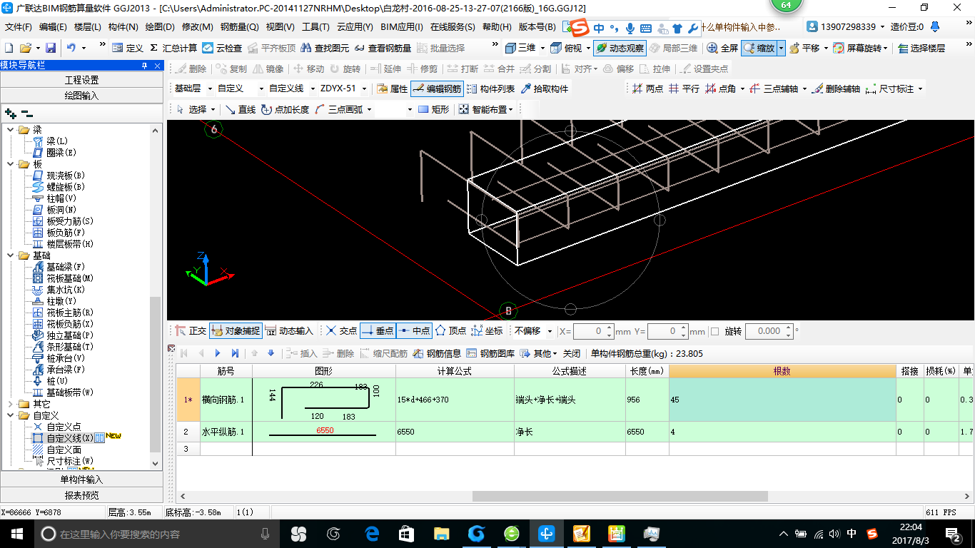

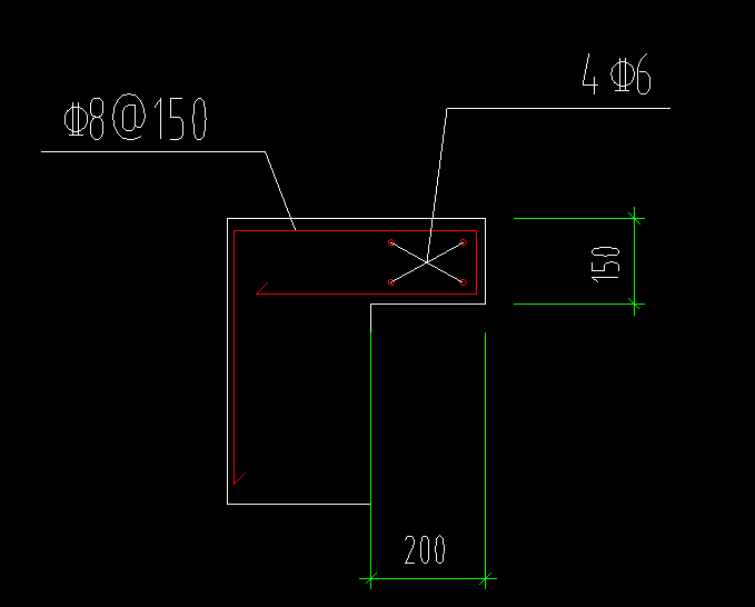

  • 此類構件是按異形梁還是凸出部分用單構件表示
    單構件

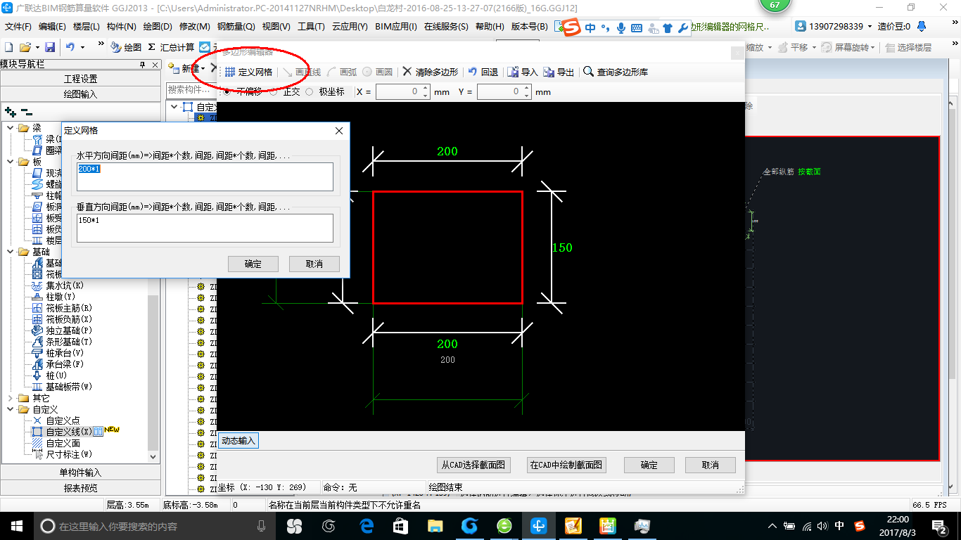

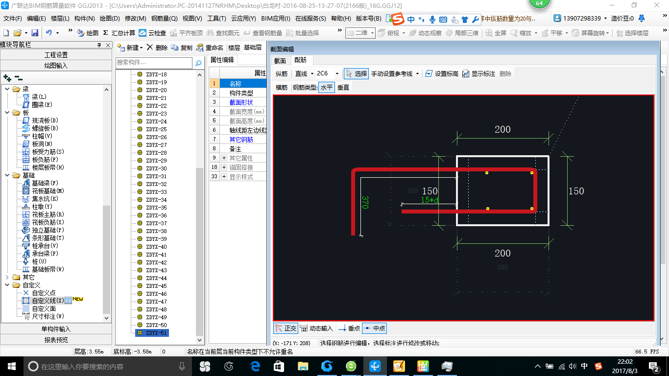

    用自定義線、梁或者單構件編輯都是可以了,梁也可以200*150定義然后多邊形鋼筋,可以在屬性的其它箍筋中編輯。
    2017-08-03 21:59:16
  • 答:可以查相關解釋,300以內(nèi)的挑耳并入梁內(nèi)計算,300以上按挑檐計算。鋼筋按單構件也可用自定義線計算。
    2017-08-03 22:00:51
  • 你好:用自定義線定義,鋼筋直接繪制,導入土建算量軟件可以構件轉換。異形梁答疑解惑廣聯(lián)達服務新干線
    2017-08-03 22:04:11
  • 用編輯器畫,用單構件中設置鋼筋
