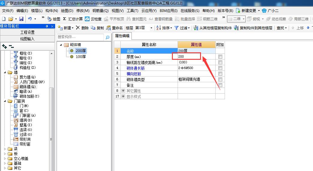

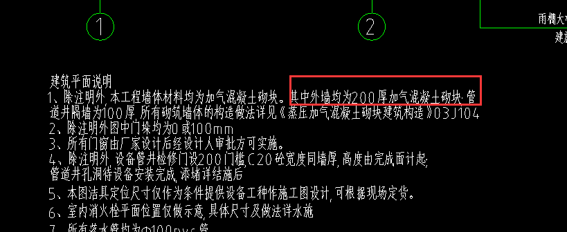

    請(qǐng)問,截圖一中說明墻體厚為200,那么在鋼筋抽樣中定義砌體墻厚度也是200厚嗎?還是這里所說的200厚是裝修完后的厚度?謝謝!墻厚抽樣

    說明墻體厚為200,在鋼筋抽樣中定義砌體墻厚度也是200厚,不是裝修后厚度。

  • 200厚就是指墻體的厚度,你在鋼筋里定義墻的時(shí)候就定義200厚,這個(gè)不包含抹灰的厚度的,就是墻體的厚度

  • 你好:砌體墻厚度200mm,砌體墻厚度也是200mm,注意砌體通長筋應(yīng)該輸入2c6@600,因?yàn)橐⒁馄鰤K的模數(shù)。
