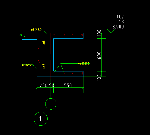

  • 單構件輸入這個構件,c8-150這根鋼筋的兩端彎折長度怎么確定是多少呢,他都沒有標注
    然后這個構件我畫完了,但是他只是一個構件啊,總的鋼筋量又怎么得來的呢?單構件彎折
  • 已經告訴你錨固長度的了啊,里面的lae就是的啊,
    你可以編輯構件數量及編輯鋼筋的根數的
    2017-08-02 17:23:34
  • 鋼筋平法里面有規定。
