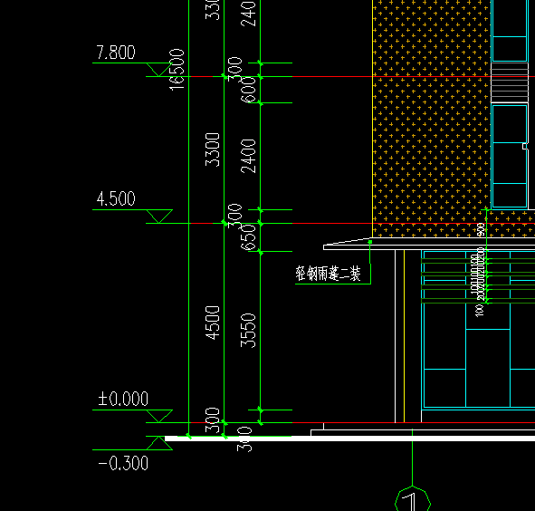

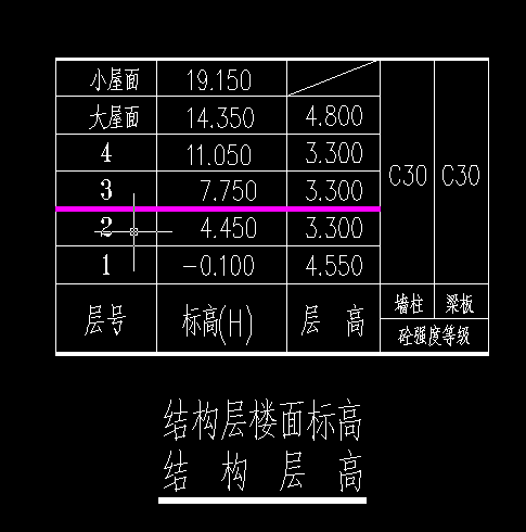

    請教各位大神,我這么理解對不對
    1.結構施工圖中第一層標高-0.1,建筑施工圖中第一層標高0,結構層低100cm是因為要做地暖,做完后標高就是0了?
    2.建筑施工圖中標高-0.3,是室外地坪高度比室內低0.3m?
    3.結構施工圖中第一層層高是4.55m,建筑施工圖中第一層是4.5m,為什么第一層層高不一樣?
    4.在廣聯達鋼筋算量軟件里繪圖時,用到建筑施工圖里的標高數據,比如門窗,是否需要把標高換算成結構標高?
    圖分別是結構標高,建筑標高,部分門窗標高截圖
    問題比較初級,忘各位大神莫要嫌棄,道聲感謝!
    首層標高首層答疑解惑
    補充問題:補充,
    問題3,在 第二張圖中,第一層層高是不是4.5m?
    問題4,建筑施工圖中門窗的標高是否需要換算成結構標高?為什么?如果不換算的畫在導入到土建算量時,更改首層標高后整體標高不會不一致嗎?
  • 1.結構施工圖中第一層標高-0.1,建筑施工圖中第一層標高0,結構層低100cm是因為要做地暖,做完后標高就是0了?答:是的。
    2.建筑施工圖中標高-0.3,是室外地坪高度比室內低0.3m?答:是的
    3.結構施工圖中第一層層高是4.55m,建筑施工圖中第一層是4.5m,為什么第一層層高不一樣?答:第一層結構頂標高4.45,底標高-0.1,層高4.55.你仔細看看層高表。
    4.在廣聯達鋼筋算量軟件里繪圖時,用到建筑施工圖里的標高數據,比如門窗,是否需要把標高換算成結構標高,答:是的
