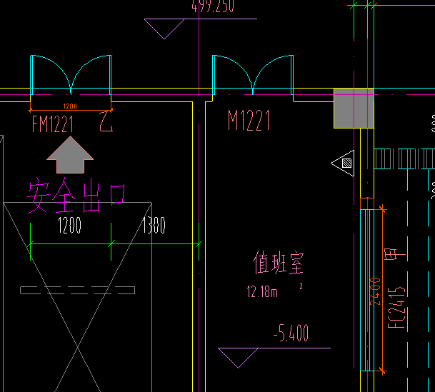

    老師,你好。圖紙里面沒有門窗尺寸, 只有門窗名稱(FC2415,FM1221),我直接用門窗名稱尺寸(2400*1500,1200*2100)畫的門窗,正確嗎?又怎么設置過梁呢?

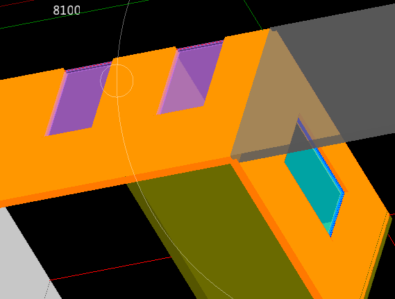

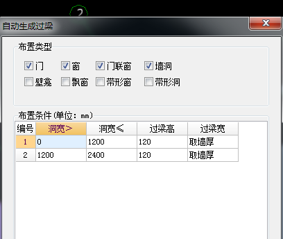

    補充問題: 老師你好,我自動布置過梁厚的三維沒有看到過梁,因為也沒有過梁大樣和過梁表,過梁的布置條件也是按門窗尺寸的,是布置條件填寫錯了嗎?布置過梁條件應該怎么填寫呢?梁厚過梁表答疑解惑
  • 如果設計標注的門窗有這樣的數據,一般來講就是相應的門窗尺寸,你的這樣理解我認為就是正確的。過梁定義手點布置(或者智能布置)在相應的位置就可以了,對于有不同過梁的高度,就要逐一定義或者修改。
