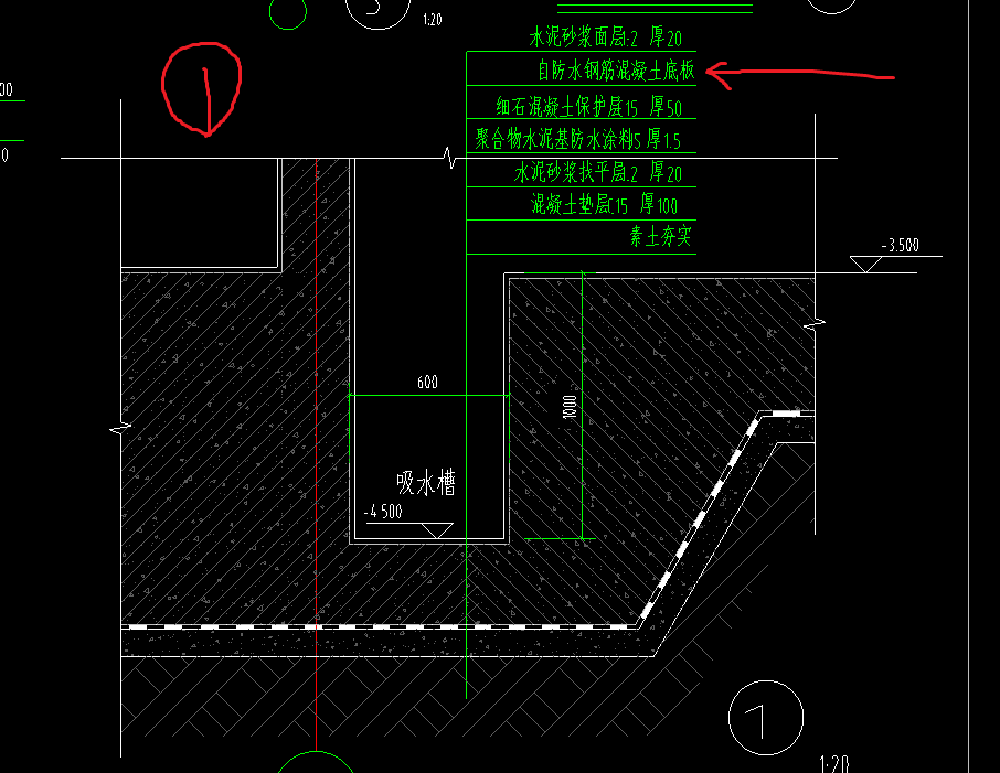

  • 圖上有些工序在筏板的底部(砂漿找平、防水涂膜、細石砼等),這種情況,清單也是套樓地面工程中“”
    問題:
    這種情況,清單也是套樓地面工程中“水泥砂漿樓地面嗎”?
    砼
    理論上 水泥砂漿面層、防水、找平層都是應該分別進行列項。
    如果你想省點事兒,那就都弄在一個清單中。(這樣就是不太標準、嚴格)
    自己看著辦吧。
    2017-08-01 21:46:48
  • 你好:可以套一個清單。
    2017-08-01 21:47:54
  • 老師,我的意思是,就是不管這幾個工序是在砼板的上面和下面(就是說與上下無關),套的清單還是一樣的噢?
    2017-08-01 21:49:49
