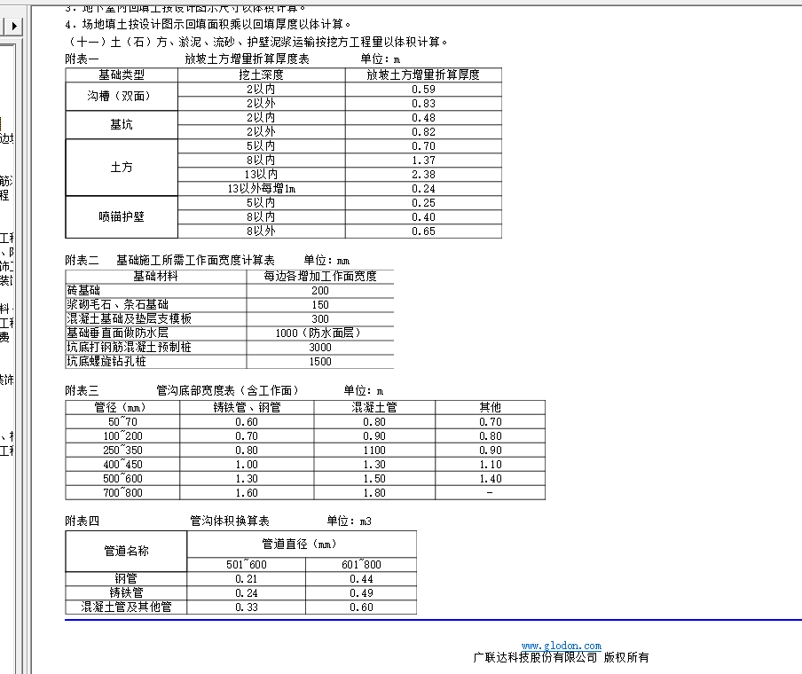

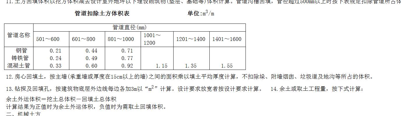

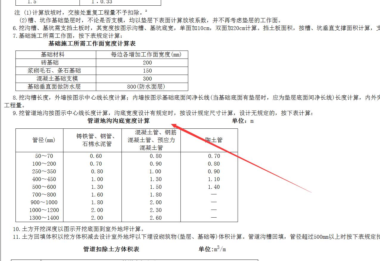

  • 室內一層覆土層挖排水管溝,管溝尺寸應該根據那個規范要求呢?
    補充問題:底寬知道,那溝深度怎么確定呢。
    你可以看看下圖,是否能用上管溝管溝尺寸

  • 去你們建筑工程計算規則里面看
    附圖是北京的
