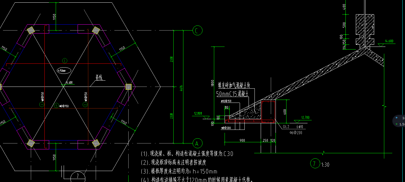

  • 老師 您好 請問一下這個圖是什么意思 ?那個圈7那個圖是懸挑外廊 那個下面圈梁和長出來那一條是?
    這個懸挑外廊怎么畫?怎么定義?梁和

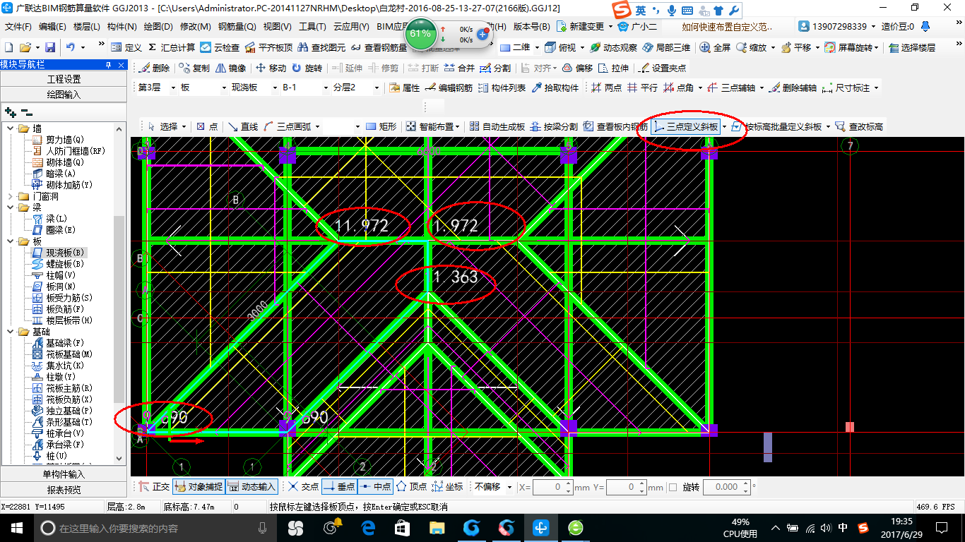

  • 你好:按照正常定義框架梁,框架柱,墻,現澆板,在板的界面按照圖紙要求的起坡點,將板分割,完成后使用三點定義斜板功能,分別輸入標高,完成后使用平齊板頂功能,使框架柱,梁,墻平齊板頂,懸挑部分用自定義線定義。圈梁答疑解惑廣聯達服務新干線建筑行業快速問答平臺-答疑解惑
