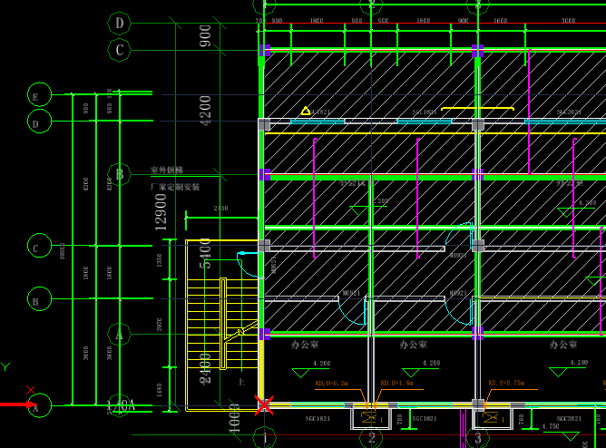

  • 請(qǐng)問(wèn)這個(gè)怎么定位CAD圖紙
    上下軸是對(duì)應(yīng)的,但是左右軸不對(duì)應(yīng),柱和梁一個(gè)都沒(méi)對(duì)應(yīng),請(qǐng)問(wèn)怎么完整對(duì)應(yīng)CAD圖紙,請(qǐng)?jiān)敿?xì)解答謝謝定位CAD圖紙
我來(lái)答  邀請(qǐng)別人來(lái)回答
 提醒提問(wèn)者
  • 答:在草圖界面,用框選擇CAD圖,然后選擇基準(zhǔn)點(diǎn)如選擇CAD圖的A與1軸交叉點(diǎn),然后拖拽到軸線A與1軸交叉點(diǎn)即可。
    2017-08-01 11:43:32
  • 在CAD識(shí)別界面,有CAD定位這個(gè)功能,然后框選圖紙,拖動(dòng)到軸線位置即可。
    2017-08-02 08:45:16
