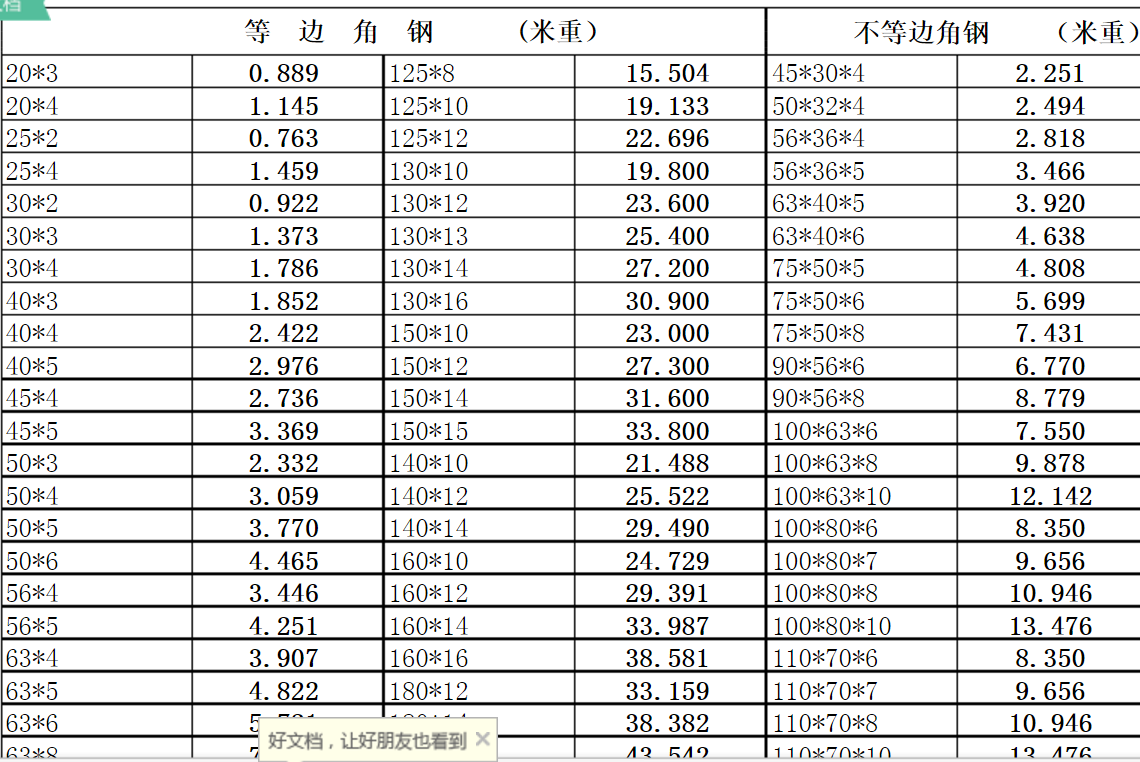

    補充問題:請問是這種還是你剛剛發的那個較為常用
  • 一般都是角鋼,你可以根據附圖計算支架工程量
