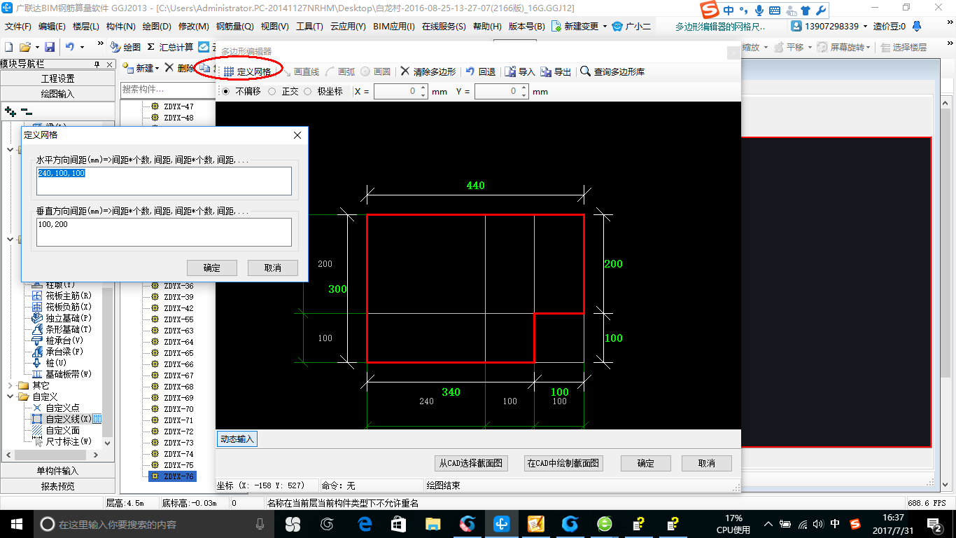

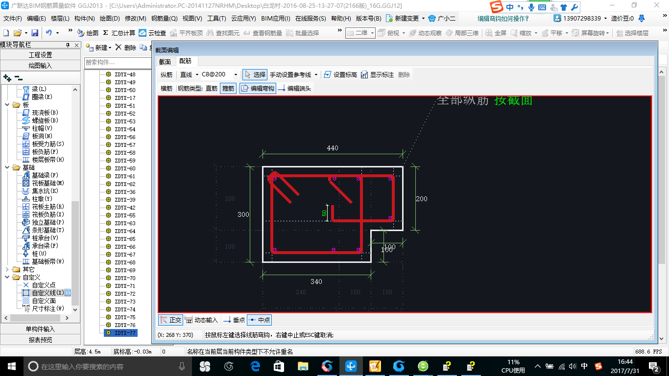

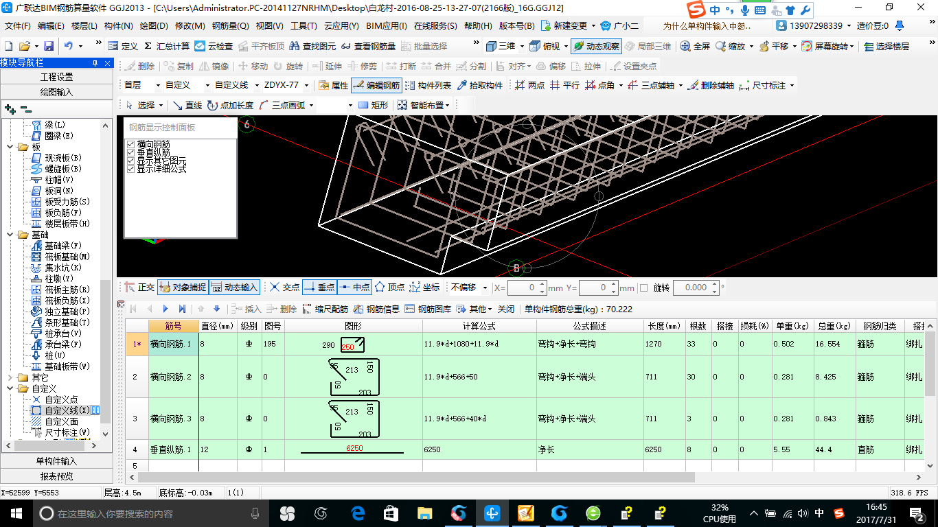

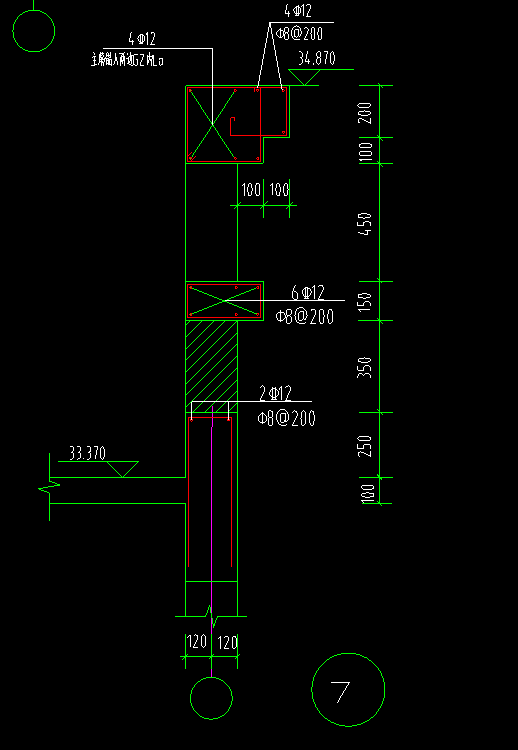

  • 老師,這個(gè)節(jié)點(diǎn)頂上的怎么畫呢
    頂上的那個(gè)也用單構(gòu)件畫嗎?是用6個(gè)彎折兩個(gè)兩個(gè)彎勾畫嗎?具體的鋼筋長(zhǎng)度是多少呢,我估算不來(lái),我是做審計(jì)的 單構(gòu)件

  • 你好:上部用自定義線定義,鋼筋直接繪制,導(dǎo)入土建算量軟件可以構(gòu)件轉(zhuǎn)換。彎勾答疑解惑廣聯(lián)達(dá)服務(wù)新干線
