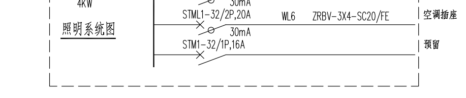

  • 電氣施工系統圖中配電箱的回路數,預留的是否算一路
    如圖,預留一路是否算1回路配電箱
    預留需要按一個回路計算。因為預留的也要配控制開關,只不過不用接線,
    ~~~歡迎追問~~~
    如果懂了請采納、請點贊~~
    您的采納就是我們的動力~~
    希望我的回答對您有所幫助~~
    2017-07-31 16:23:33
  • 算啊,預留也要計算一個回路的,簡單理解他也是從配電箱出來的,也占有配電箱內的一個位置呢。
    2017-08-01 09:41:37
  • 預留回路在配電箱選型時也是需要考慮的。
    2017-08-01 14:43:35
