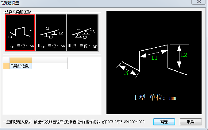

  • 馬凳筋如何算,三邊長度.
    板厚100,B10@1000*1000,謝謝.求答案.馬凳筋
    沒有具體規定,需要根據設計圖紙,施工現場或常用經驗值確定。但每個參數都必須輸入,不能空白。
    一般馬凳高度=板厚-2*保護層-Σ(上部板筋與板最下排鋼筋直徑之和)。
    上平直段為板筋間距+50mm(也可以是80mm,馬凳上放一根上部鋼筋),下左平直段為板筋間距+50mm,下右平直段為100,這樣馬凳的上部能放置二根鋼筋,下部三點平穩地支承在板的下部鋼筋上。
    備注:L2的高度是不包括本身鋼筋直徑的高度。
    2017-07-28 17:44:12
  • L1可按主筋加50mm或按80mm放一根主筋計算,L2板厚減上下保護層及上二層主筋和下層上面主筋規格計算,L3按主筋間距加50mm計算
    2017-07-28 17:45:46
  • 這圖哪有下左段跟下右段,下只能輸入一個數
