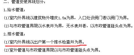

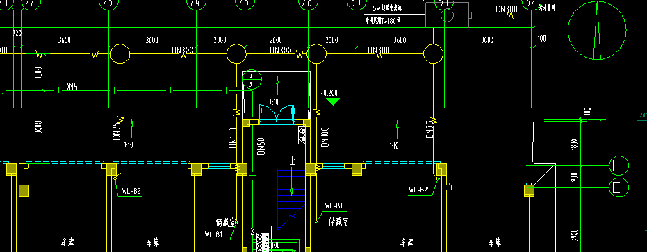

    排水中,室外的這部分算吧,污水井要不要上機?
  • 排水中,室外的這部分要算,污水井也要上機。
    2017-07-28 16:07:25
  • 計算室內排水算至出外墻第一個檢查井。以外的算室外排水了。檢查井在外網里計算,計算室內排水不需要計算的
    污水井
    2017-07-28 16:07:43
  • 答:排水中,室外的這段排水管要算至污水井,但污水井算室外工程。
