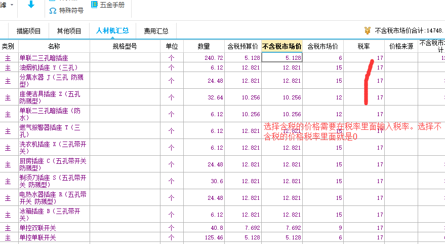

  • 材料含稅還是不含稅是根據你的合同來的,只是在軟件中如果輸入含稅,就要選擇安全文明施工費為25號文,如果是除稅,在上材料價格之前要先批量修改進項稅系數類別為無,然后安全文明施工費選擇35號文
    2017-07-27 19:25:32
  • 材料含稅還是不含稅一般情況下是根據雙方合同來確定的。如果沒有約定,那么你要是在軟件中如果輸入含稅,安全文明施工費文件就要選擇2014年25號文,如果輸入不含稅價,然后安全文明施工費選擇2016年35號文
