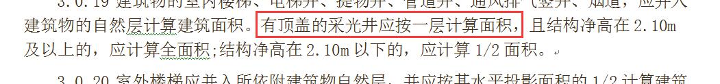

    地下窗井,建筑面積要計入嗎?地下高3.1的設備夾層要計入建筑面積嗎? 第上采光井要計入建筑面積嘛?
  • 夾層高度3.1m是可以計算建筑面積的。
    有頂蓋的采光井按一層計算建筑面積。

  • 無頂蓋的采光井不計算建筑面積,夾層高度3.1m應計算建筑面積的。

  •     地下窗井,是要建筑面積是要計入的,地下高3.1的設備夾層也是要計入建筑面積的,地上采光井有頂蓋的是要計入建筑面積的。
