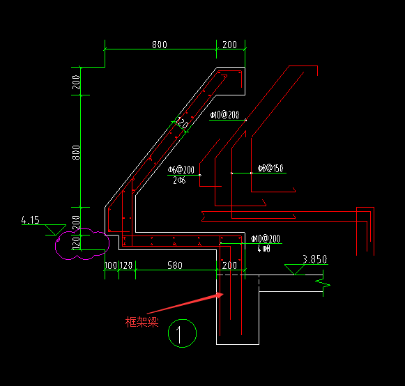

  • 這種在框架梁上的構件在土建里面是屬于什么構件?怎么建立?
    土建
    答:按定額來講它屬于挑檐加欄板,可以用自定義線定義和布置,如果定額挑檐單位是體積,全都計入挑檐工程量,如果是面積,就分為挑檐和欄板分別套定額。
    2017-07-24 22:06:57
  • 屬于天溝挑檐,可以自定義線布置,可以分別用板和斜板布置的
    2017-07-24 22:03:39

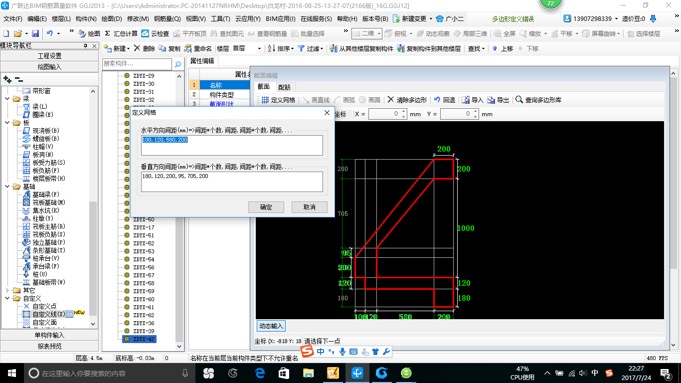

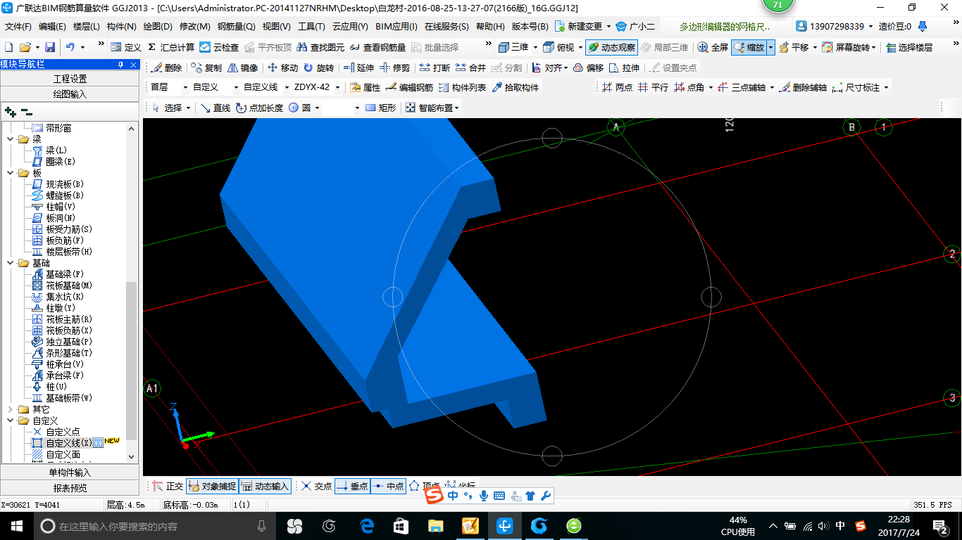

  • 方法也有用自定義線進行編輯,就我來說是用板、梁或斜板定義布置。
    懸挑板按雨篷計算,板面部位是按欄板計算。
    2017-07-24 22:04:02
  • 你好;是屬于挑檐構件,用自定義線定義。
    梁上答疑解惑
    2017-07-24 22:12:25
