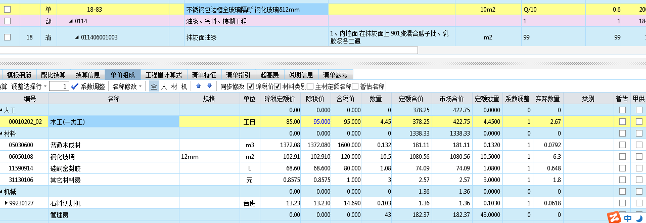

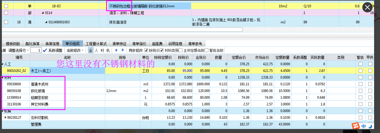

玻璃鏤空隔斷(鋼化玻璃隔斷,包貼面邊框),如圖所示,該套什么清單?什么定額?(然后要修改什么)
全玻門套什么定額
各位老師,圖中的這種玻璃門加包邊套什么定額?定額中有沒有相似的子目?這個邊框材質是什么?
做法為:”成品定制鋁合金雙玻隔斷/含門框",套了定額18-81,請教老師幾個問題。
問題:1、套了定額18-81,看了含量,應該是包含鋁合金邊框的。 但是這個“含門框”這三個字,我就不理解了,定額里含量里包含嗎?是否需要考慮另外套個定額呢老師?2、門有門框的,我不理解,和隔斷的框好像沒有什么關系吧。
