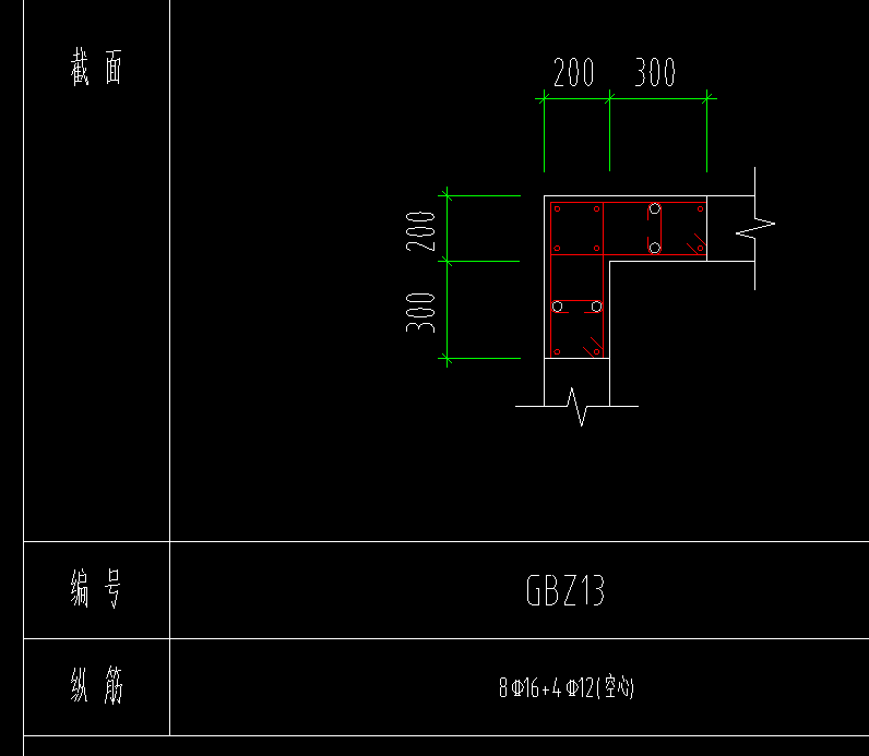

    請問圖中的空心是什么意思?

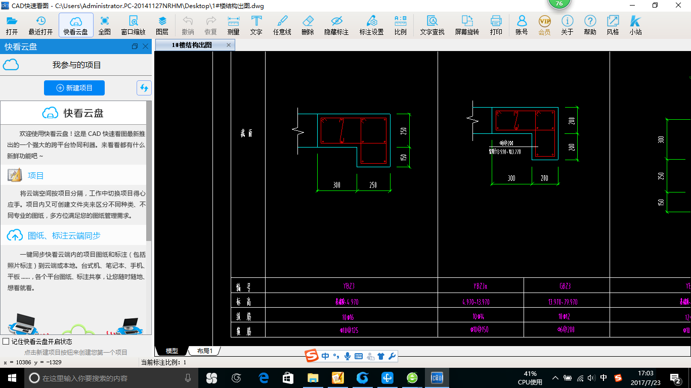

    在沒有注明拉筋信息的情況下拉筋該怎么設置呢?
    求各位大神解答下以上兩個問題,謝謝!
    拉筋信息
    你好:空心就是設計為了表示直徑12mm,三級鋼筋在暗柱中的位置,查看設計說明和詳圖,最后同設計溝通明確拉筋的級別直徑和間距。【如果沒有注明拉筋按照箍筋的規格,型號,間距】

  • 設計標注的“空心”,或許是指平面中有空心圈鋼筋所處位置吧。一般來講是不需要標注“空心”,從平面中就可以知道這直徑12鋼筋應該放置在哪的。
    2017-07-23 16:58:22
  • 空心應該是說的中間的4根鋼筋
    拉筋就是每邊1根的
