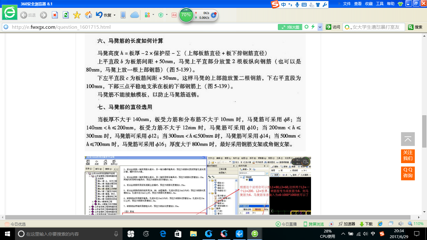

    老師您好,現在遇到一個問題。馬凳筋的起步距離是規定多少?   有一個案例:圖紙選用2型馬凳,我使用兩種方法計算馬凳筋。第一種,馬凳筋上方的通長鋼筋按主筋布置計算出重量,然后除理論重量得出總長度再除以馬凳間距得出馬凳腿個數再計算單個腿重量,最后相加得到總的馬凳重量。  第二種,用廣聯達中馬凳設置直接布置。兩種方法算出來相差一半!我反復畫圖分析未果。是否是因馬凳筋起步間距與主筋起步間距不同問題導致?另外馬凳筋的平行于縱向鋼筋和橫向鋼筋也差別很大,這是為何??請老師解惑,萬分感激。
    補充問題:問的是2.3型馬蹬筋,通長設置的那種形式的起步距離。不是幾字型那種。

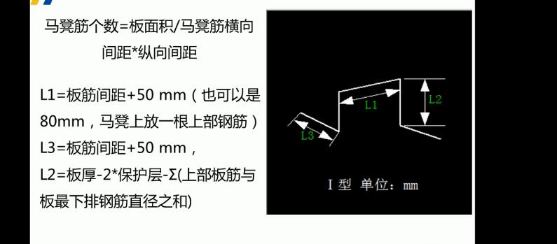

  • 一般一個平方計算一個馬登筋

  • 答:無規范規定馬凳筋的起步。第一種方法計算(應該按一個方向計算間距,如果兩方向的主筋計算間就多一倍),用總重反算要大,(也不知道除間距加一沒有),起碼彎折和搭接計算到總長度之內,另外就是起步,手算(按板邊有梁)應按凈跨除間距減一(按一方向),數值要四舍五入較好,而不能向上取整加一。

  • 只有雙層雙向鋼筋網、支座負筋及溫度筋的地方才有馬鐙。馬凳筋尺寸一般為A8-1000*1000 計算馬凳筋通長鋼筋
