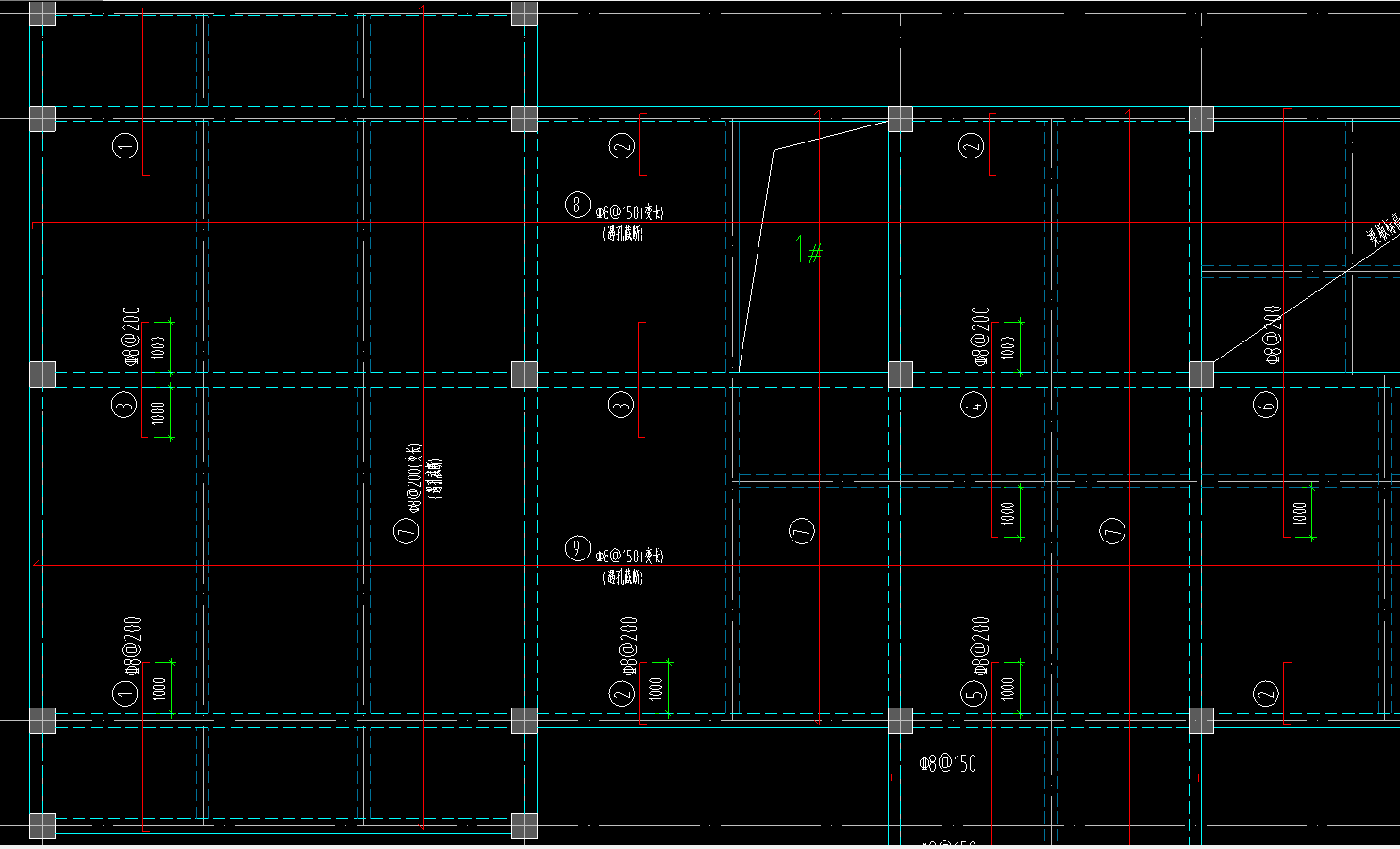

  • 板Y方向沒有面筋
    板Y方向沒有面筋,只有幾塊板有跨板受力筋,對嗎板受力筋
    補充問題:這個面筋是全部板都布嗎
  • 你好:理解是正確的。
    2017-07-22 14:42:30
  • 這樣完全可以的啊
    2017-07-22 14:43:47
  • 板Y方向沒有面筋,只有幾塊板有跨板受力筋,你理解的是正確的。
    2017-07-22 14:45:26
