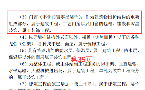

  • 門(mén)窗屬于建筑工程,不屬于裝飾是有規(guī)定的,詳見(jiàn)下圖:取費(fèi)標(biāo)準(zhǔn)門(mén)窗工程
