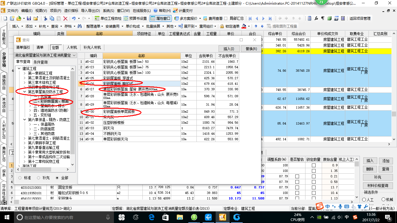

    鍍鋅鋼板屋面板,屋面有外板0.6厚鍍鋅彩鋼,中間有100厚超細玻璃絲棉卷氈,內板為0.5厚鍍鋅彩鋼。這樣的做法該怎么套定額,要求是現場加工。直接套彩鋼板夾芯板可以嗎?
    補充問題:河北12定額,可以套A7-19鍍鋅薄鋼板壓型板,A8-255天棚板上鋪放吸音材料超細玻璃棉板,再套一個A7-19嗎?
    補充問題:鍍鋅鋼板屋面外板要求高溫耐候聚酯漆涂層,內板要求PE聚酯漆涂層,這些套防腐定額嗎?
    補充問題:那么陽光板該套什么定額?

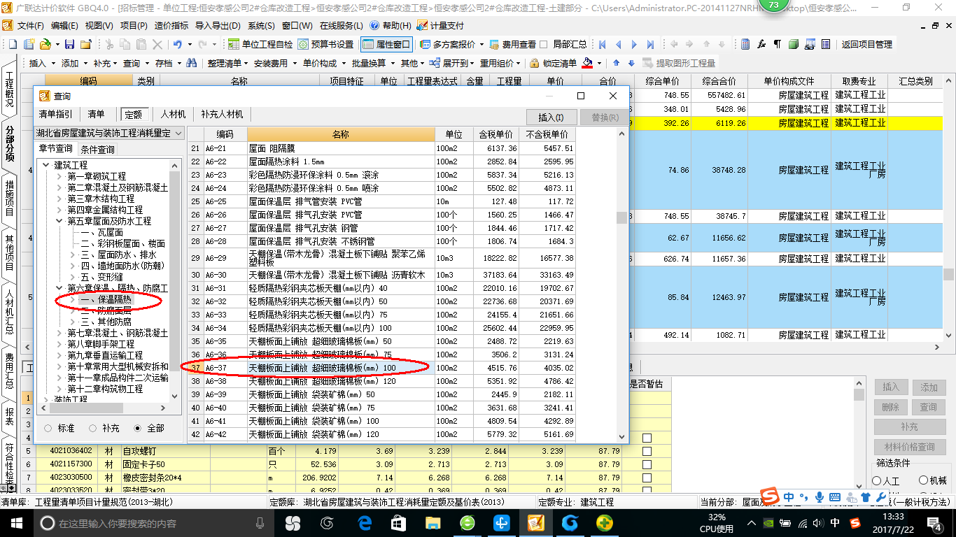

    你好:因為各地的定額規則不同,需要看一下當地的規則,湖北是套屋面外板,中間套保溫棉,內板套內板。不需要套防腐,彩鋼板涂層是這樣的。鍍鋅薄鋼板天棚
