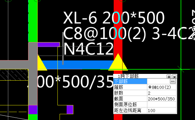

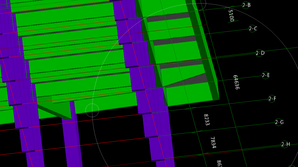

  • 懸挑梁200*500/350,原位標(biāo)注后三維沒變化
    老師你好,既上一問題追問:懸挑梁200*500/350,原位標(biāo)注后三維沒變化,鋼筋匯總是正確的,這樣導(dǎo)入圖形算量是否有問題?是什么原因?qū)е氯S并未根據(jù)原位標(biāo)注的截面尺寸進(jìn)行調(diào)整?導(dǎo)入圖形算量
    你好:懸挑梁的端部有支座了,所以不會變化

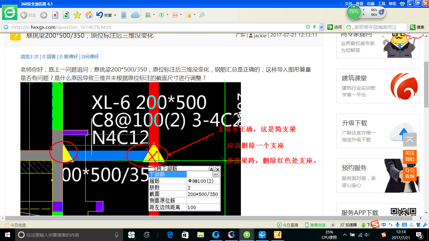

  • 你好:見附圖廣聯(lián)達(dá)服務(wù)新干線

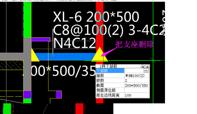

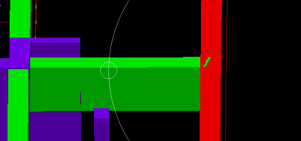

  • 你提取的梁跨有問題,如果是右邊懸挑的話,右邊的支座要刪除,然后原位標(biāo)注正確的話,三維截面是有變化的。請看示例:建筑行業(yè)快速問答平臺-答疑解惑
