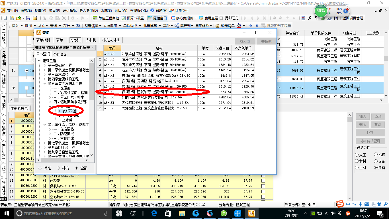

    管溝每隔20m設一沉降縫,縫寬1-2cm,縫內填塞黏土膠泥,外用砂漿抹平,管溝總長1450m。請問:
    1.沉降縫工程量是(1450/20-1)m嗎?
    2.外用砂漿抹平還需要套什么定額嗎?
    3.沉降縫與伸縮縫套定額時的區別?
    求大神回答,萬分感謝。
    你好:.沉降縫工程量是(1450/20-1)*管溝寬度,套嵌縫就不用套水泥砂漿,沉降縫與伸縮縫套定額時的區別在于縫寬度不同使用材料不同。沉降縫工程量
