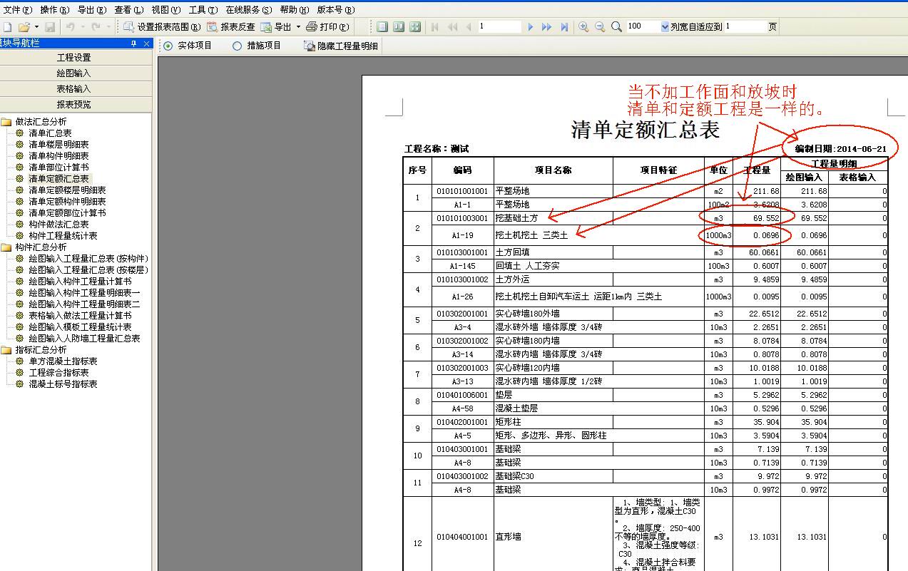

    想問一下,廣聯達土建算量里可不可以只算量,不套定額,最后在計價里套定額?再就是如何把鋼筋和土建算量導入到計價軟件里,還需要有調整嗎?
    想問一下,廣聯達土建算量里可不可以只算量,不套定額,【可以】最后在計價里套定額?再就是如何把鋼筋和土建算量導入到計價軟件里,還需要有調整嗎?【需要調整,混凝土的標號,定額規定的系數換算】

  • 廣聯達土建算量里完全可以只算量,不套定額,只計算出各種構件的量,在計價里面計價。

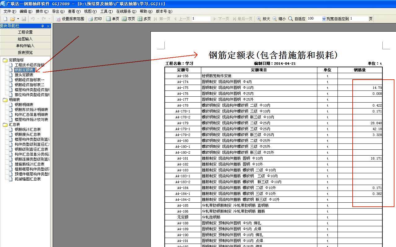

    如果你在算量里面不套定額和清單,那么就不能直接導入計價軟件,只能出量后,在計價軟件里面手動填寫數量。鋼筋軟件也是這種情況。

  • 答:這樣做是不可取的方法,化時間更長。不套,就不能直接導入,應打印表格,手工錄入。你導入也沒有定額的,也沒綜合單價的,只有定額輸入了才有單價。鋼筋無法導入,打印鋼筋定額表后手工錄入。
