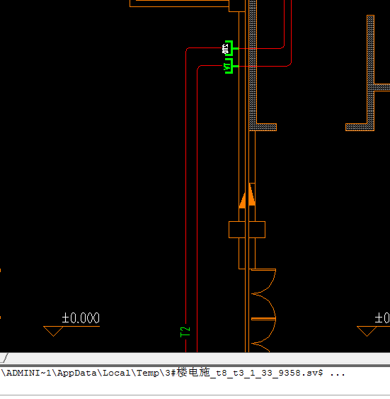

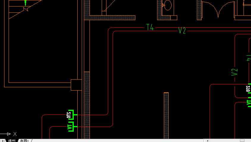

  • 那為什么還T4?T4接到TOS插座后就變成T2去接下一個TOS了?
    是不是一個回路里面有幾個插座,就要相應的接幾根線?T4的意思是不是4根線,然后回路有2個插座?回路插座
  • 是不是一個回路里面有幾個插座,就要相應的接幾根線?
    答:對。
    答:對,4根網線,有兩處插座(雙口插座),每個雙口插座需要2根網線。
