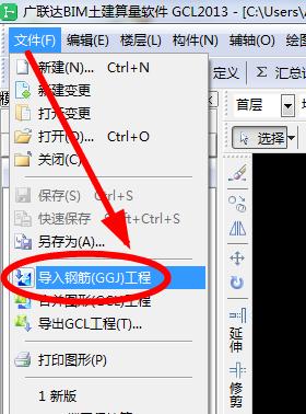

    親,您首先新建一個土建算量文件
    然后利用您繪制成型的鋼筋導入到土建算量內

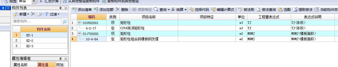

    完善補充在鋼筋內沒有定義繪制的構件
    在土建算量內給出清單定額編碼以及工程量表達式

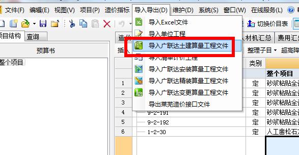

    繪制計算以后才可以導入到計價軟件內
