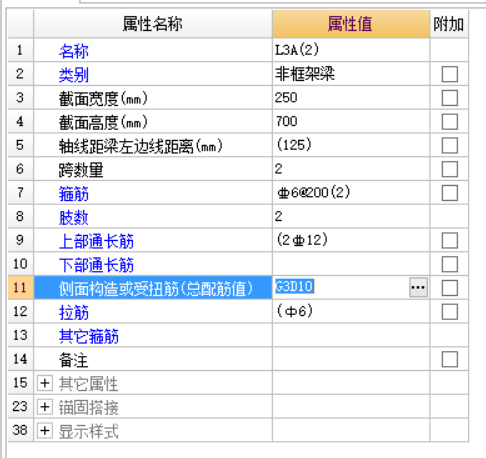

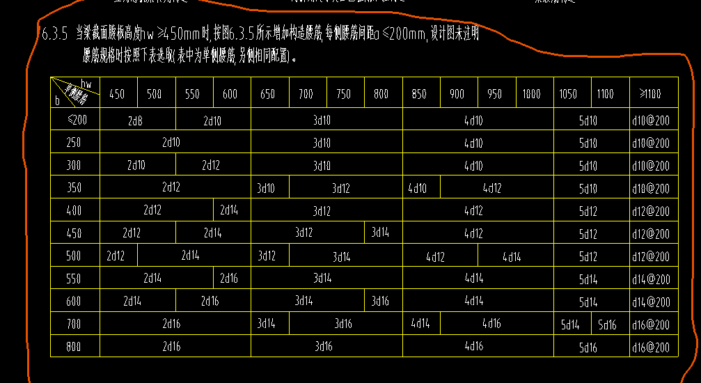

  • 結施圖中的梁增加構造腰筋是直接在廣聯達中側面構造里輸入就行了吧
    結施圖中的梁增加構造腰筋是直接在廣聯達中側面構造里輸入就行了吧,如圖,我這樣設置對嗎?單側根數答疑解惑
    補充問題:這里只是單側吧,根數應該設置為6D10吧,是嗎
    補充問題:之前都沒有遇到過D級鋼,請問這是什么類型的鋼筋啊

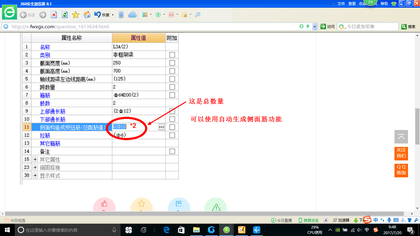

  • 這樣設置也是可以的,也可以用工具欄上的智能布置側面鋼筋進行定義。圖表已經明確是單側數量,這樣的屬性中就是按其標注數量的雙倍輸入。
    2017-07-20 09:48:07

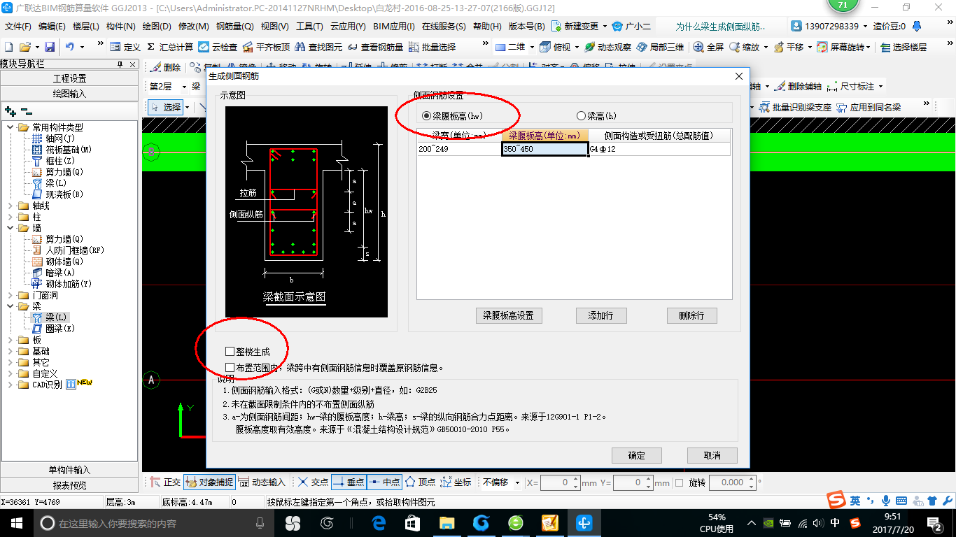

  • 你可以自動生成,手動輸入要輸入兩側的總數值,你圖紙中700高的3d10是一側的數量,要輸入6d10的
    2017-07-20 09:49:11
  • 你好:見附圖廣聯達服務新干線建筑行業快速問答平臺-答疑解惑
