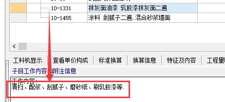

  • 陜西定額10 - 1331包含批膩?zhàn)訂幔脑捠菐妆椋袥](méi)有文件說(shuō)明
    有人說(shuō)要是清單描述是滿刮膩?zhàn)觾蛇叺脑捑鸵讉€(gè)掛膩?zhàn)拥淖幽浚俏铱?0 - 1331含有滑石粉和大白粉,就想問(wèn)下有沒(méi)有明確的說(shuō)明
    補(bǔ)充問(wèn)題:還有,這個(gè)子目包含的大白粉滑石粉為什么和單獨(dú)的批膩?zhàn)觾蛇吅坑胁町惸亍?br/>

  • 定額中的涂料和油漆項(xiàng)目都包括刮膩?zhàn)庸ば颍挥迷趩为?dú)套用批膩?zhàn)印?/span>

  • 但是有說(shuō)法是包含膩?zhàn)樱菦](méi)有說(shuō)膩?zhàn)訋妆椋遣皇菨M刮,,所以要套個(gè)單獨(dú)的,

  • 我沒(méi)用過(guò)陜西定額,但我估計(jì)是不包括,因?yàn)榛?jiàn)過(guò)涂料里包含膩?zhàn)诱移降亩~子目。
    包含什么工序,要分析含量,如何分析可以參考http://jzkt.glodon.com/front/couinfo/1949。

  • 陜西定額的10-1331子目是含刮膩?zhàn)釉趦?nèi)的,不需要重復(fù)套刮膩?zhàn)犹幚砹恕W幽恐械墓文佔(zhàn)邮蔷C合測(cè)定的,無(wú)論膩?zhàn)訋妆槎疾蛔稣{(diào)整,合格為標(biāo)準(zhǔn)。
    清單描述
