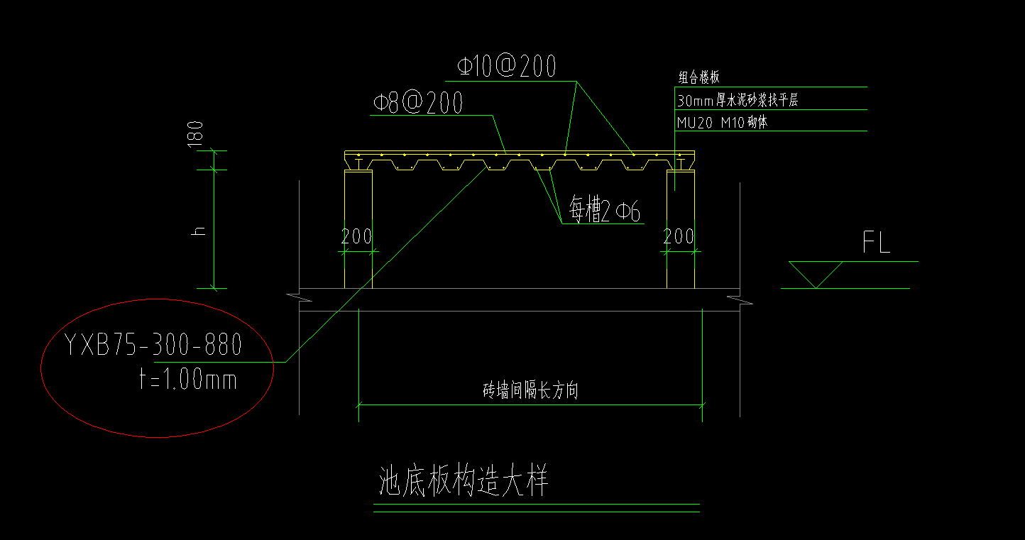

  • 這種是表示什么板
    現(xiàn)澆板
    補充問題:這種板是有鋼筋的,會不會是現(xiàn)澆板?
  • 類似波浪形的是槽形鋼板,或者叫鐵皮吧,厚是1mm。
    2017-07-19 08:52:45
  • 你好:這是樓層板,是鋼板壓型的鋼板,代替模板。
    現(xiàn)澆
    2017-07-19 08:57:11
  • 答:學名樓承板,就是鍍鋅鐵皮加工而成。如果現(xiàn)澆底部不用支模,用支撐即可,上面有配筋,然后澆筑砼。
    2017-07-19 09:00:00
