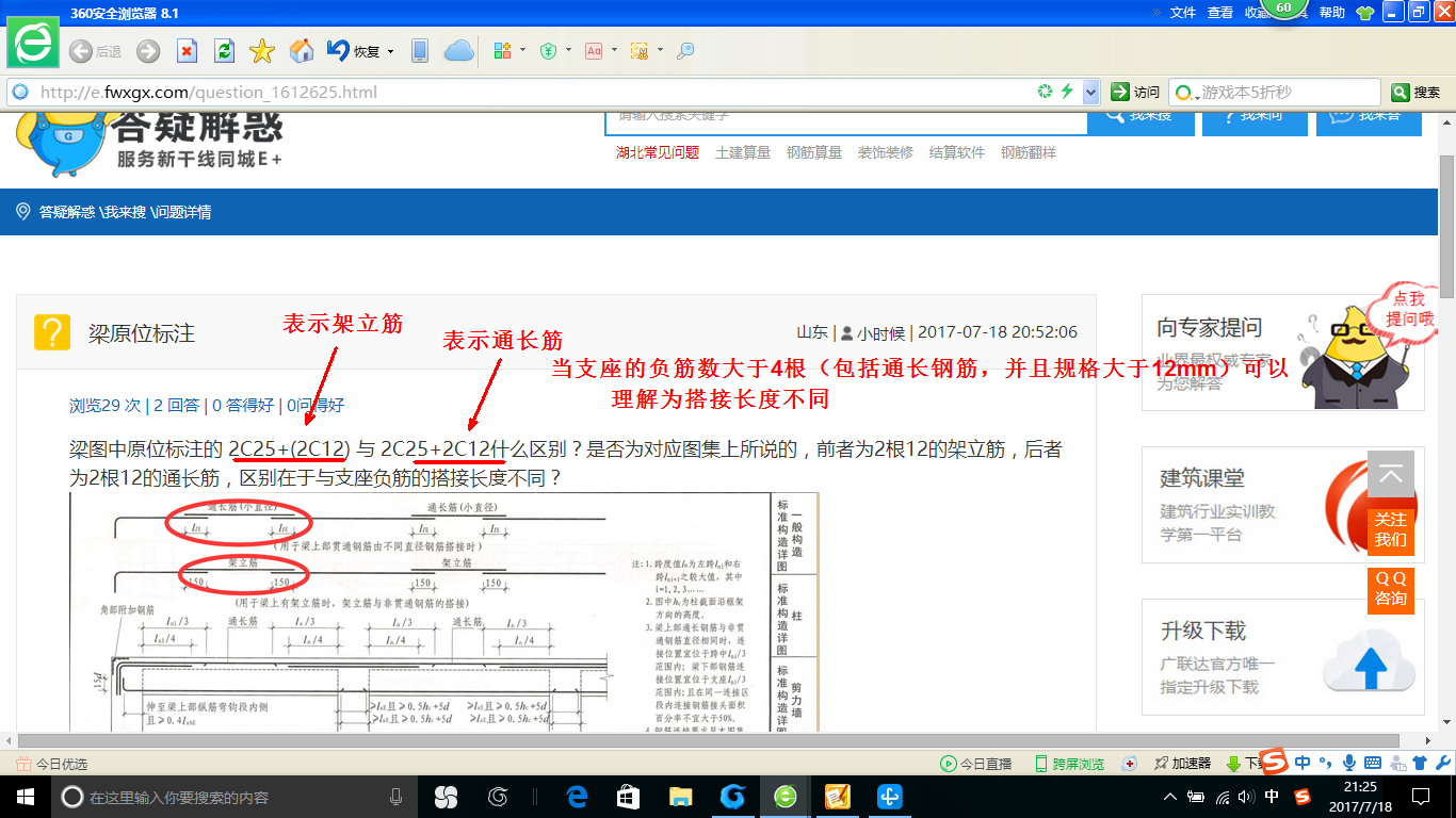

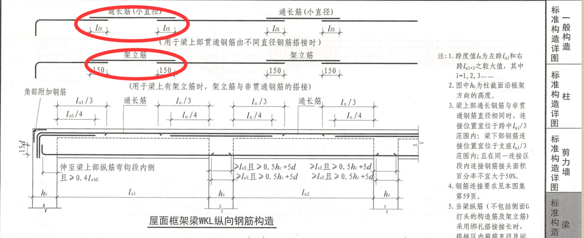

    梁圖中原位標注的 2C25+(2C12) 與 2C25+2C12什么區別?是否為對應圖集上所說的,前者為2根12的架立筋,后者為2根12的通長筋,區別在于與支座負筋的搭接長度不同?通長
全部回答 (5) 首答僅用{{minutesHtml}}
  • 2C25+(2C12) 是兩根25的通長筋,2根12的架立筋
    2C25+2C12是4根都是通長筋

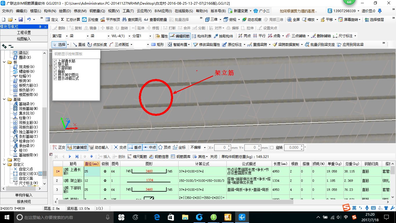

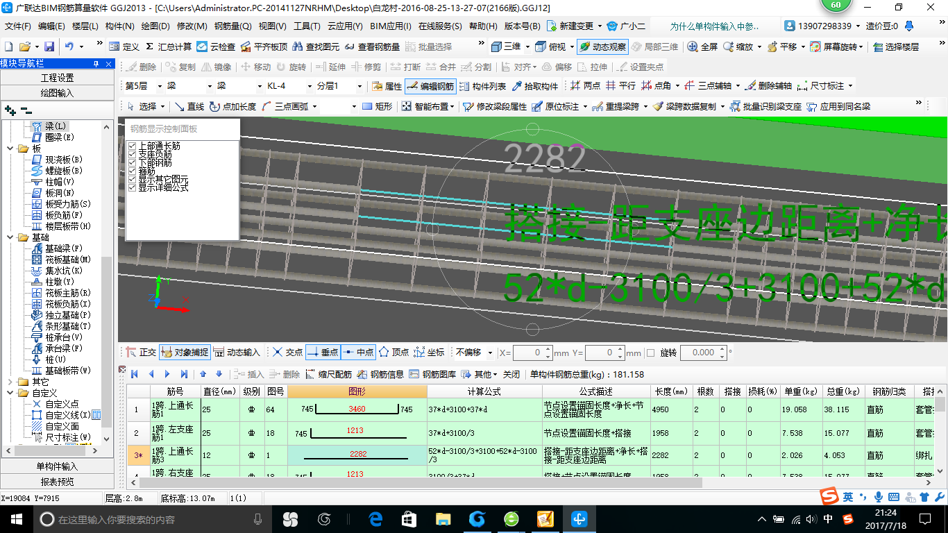

  • 你好:見附圖架立筋答疑解惑廣聯達服務新干線

  • 鋼筋平法圖集中梁的表示:2C25+(2C12) 是兩根25的通長筋,2根12的架立筋;2C25+2C12是4根都是通長筋。
