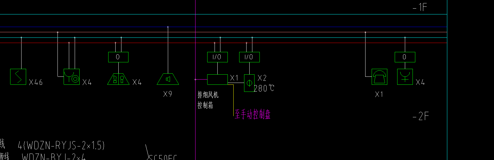

    請問該圖中輸入輸出模塊工程量是多少?平面圖無模塊,該輸入輸出模塊是否為3個?
    請問該圖中輸出模塊工程量是多少?該輸出模塊是否為8個?聲光報警器和消火栓按鈕是否需要每個都要配模塊?如果不是該怎么配模塊?
    消火栓按鈕
    你好,輸入輸出模塊是3個。
    聲光報警現在產品本身都帶編碼,不需要計算模塊。消火栓按鈕不需要模塊的。
    當然這只是常規做法,也可能你這個設計的產品類型參照不一樣。
