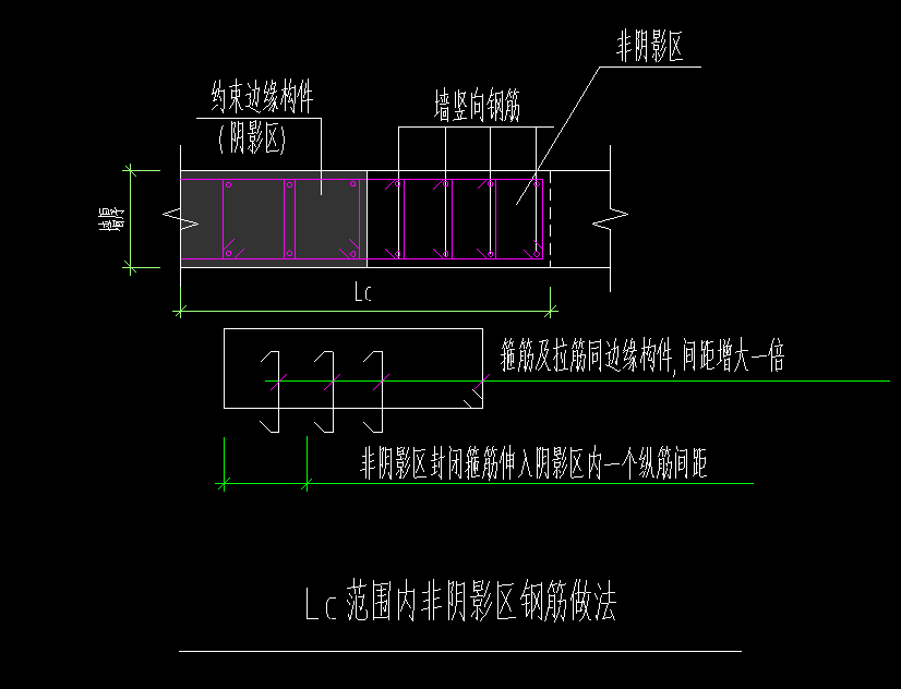

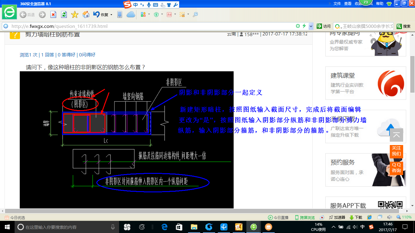

        請問下,像這種暗柱的非陰影區的鋼筋怎么布置?非陰影

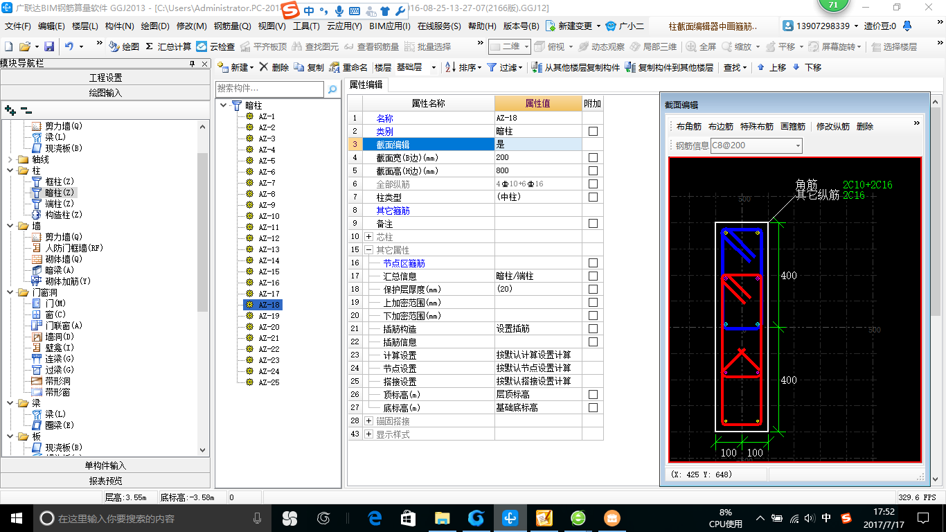

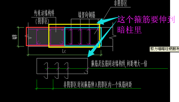

  • 你好:目前一般定義兩個暗柱,非陰影區定義一個暗柱,暗柱的外箍筋在其它箍筋里輸入,因為它要伸入暗柱內一個長度。
    也可以定義一個組合的暗柱,注意豎筋的間距不同。
