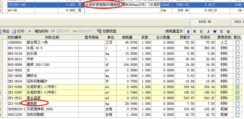

  • 山東 墻面磚“3~4厚1:1水泥砂漿加水重20%建筑膠粘結層”套“砂漿粘結”還是“干粉膠粘結“?
        謝謝!
  • 應該套取砂漿粘貼子目的:
    墻面磚
    2017-07-16 14:28:29
  • 這個應該套水泥砂漿粘貼的子目
    2017-07-16 14:36:33
  • 水泥砂漿
    2017-07-16 15:51:51
  • 按照你的說法套用砂漿粘貼不符合,砂漿粘貼砂漿是2cm,你的是3-4mm,再說砂漿粘貼中膠的含量也達不到你說的要求,只能套用干粉膠粘接
